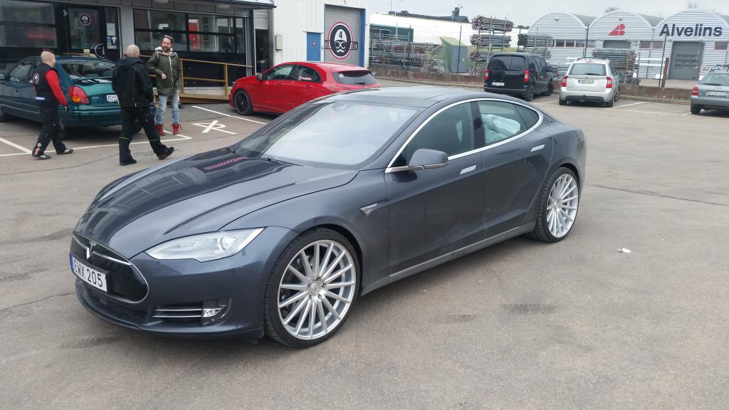

Jo, det var ju dessa som var tänkt att sitta på...men det funkade inte riktigt, som sagt skrap i innerskärmar fram.
Satt fint bak dock. (295:or)
Verkar som att det är lite, lite tightare på d-modellen i hjulhusen fram.
Men tackar för trevlig service på Gummigubben och av Johan & Co.

Med uppenbar risk att få på käften: Är det bara jag som tycker att de här 22-tumsfälgarna blir lite för mycket och snarare sänker bilens utseende än höjer det? :?:
Jag gillar Teslas stora originalfälgar, men tycker att de här 22-tummarna ger bilen ett lätt vulgärt utseende!
Tillägg: Jag syftar alltså inte på Svenssons inlägg ovan, utan på tredjepartsalternativen!
apropå fråga i annan tråd
enligt blocket annonsen:
2 st 255/30ZR22 95Y PILOT SPORT PS2 EL < = ca 2% för stor diameter (10mm), ser dessutom liite svullet ut på bilden, borde varit 245/30/22, men det finns inte, mycket stretch blir det i så fall också, samt lågt lastindex??
2 st 295/25ZR22 97Y PILOT SPORT PS2 EL < lågt lastindex??
2 st 9x22 5/120 ET30 CB72,6 VFS2 Flat Face SMP
2 st 10.5x22 5/120 ET38 CB72,6 VFS2 Deep Face SMP
vad är dessa dimensioner avsedda för? bmw 5 serie ? fast alldeles för stora då? stor dimension> stor bil> tung bil> lågt lastindex???
men även med standard dimension skrapar det ibland i hjulhus fram vid backning

Jag kör med Vossen 22:or. Samma dimensioner och model som i tråden ovan. Hur bekvämt som helst. Välj rätt däck, dimension spelar mindre roll på en blysläde. Skrapet går att leva med...
