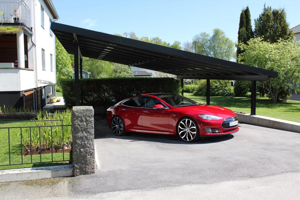

kan meddela att det är ingen jätteskillnad på 21" och mina 22" vad det gäller komforten.
Däremot drar det lite mer el än org 19" med Nokian R2.
De var fina Bild

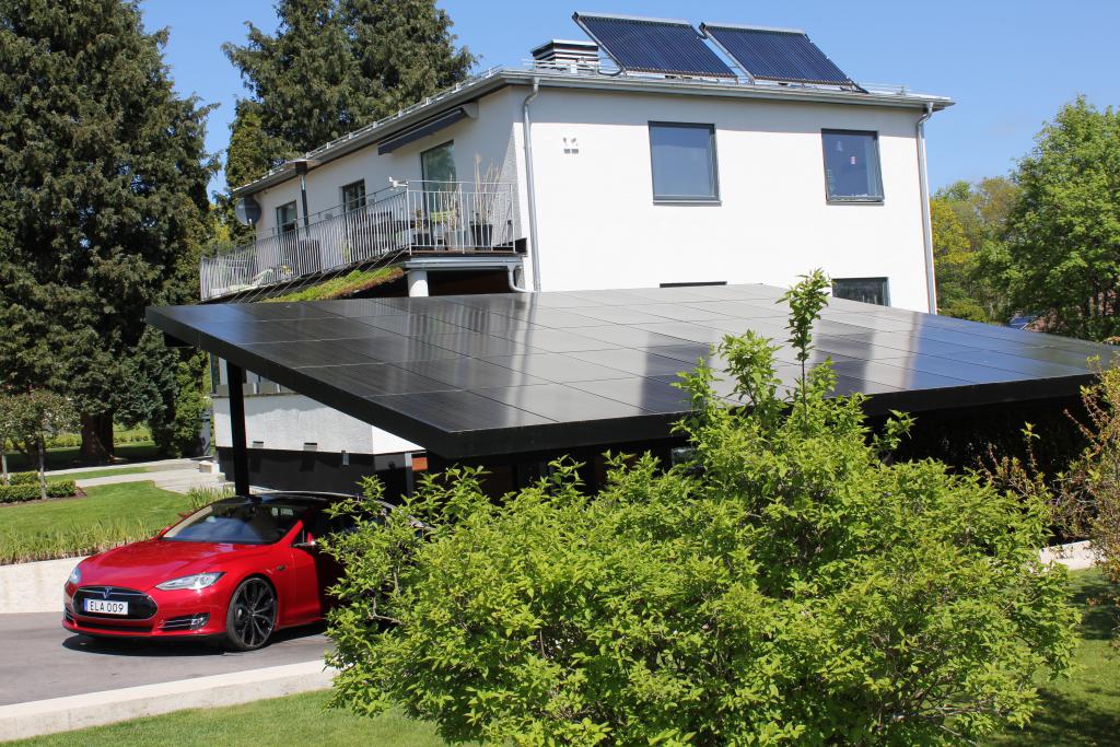

Lite off men misstänkt lutning, solceller ovanför?

Inlägg av Morgan »
Japp, jobbar med att installera solceller!
50st svarta 260watt LG monokristallina paneler totalt 13kw!
