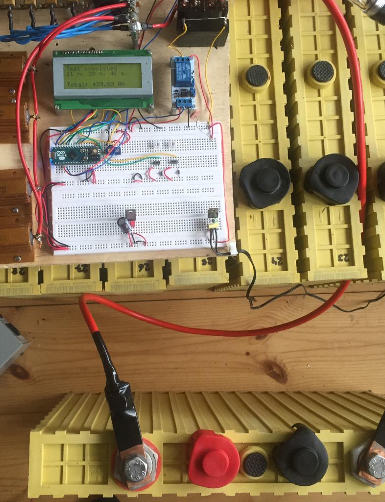

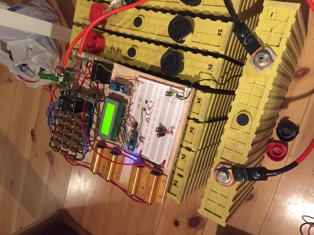

Här e en intresant grej angående cellerna jag har märkt, jag laddar ur dom med ca 38A när jag testar dom, och då kan jag få sånna här värden:
440Ah.. Trevligt med 110% capasitet kan tyckas, "Problemet" är att man lurar sig på det.
När tillverkaren testar cellerna så laddar dom ur dom med 0,5 C alltså 200A. Med mina fjuttströmar kan jag alltså plocka ut lite mera en vad tillverkan gör under testet.
(C visar hur stor belastning cellerna är godkända för, man tar cellens C värde gånger ampärtimmarna för att få ut hur många ampär det är.) de här cellerna klarar 3C kontinuelig urladdning och 10C ett kort tag, det är alltså godkända för 1200A kontinueligt och 4000A !! ett kort tag.
Sättet jag gör för att komma runt de här problemet är att jag provar alla celler lika dant, sedan sjusterar jag dom efteråt så att den bästa av cellerna blir 100% och ser var den sämsta då hamnar (inte ett perfect system men jag har inte komit på något bettre, tipps motags gärna :) )

Sådär jag, i dag blev sista celltestet klart, sämsta cellen landa på 79%
(efter att jag justerade värdet med 0,893 för att få ner de högsta till 100%)
cell Ah % av 400 Ah korrigerad %
1 ------->376,98 Ah -------> 94% -----------> 84%
2 ------->415,09 Ah -------> 104% -----------> 93%
3 ------->407,91 Ah -------> 102% -----------> 91%
4 ------->359,61 Ah -------> 90% -----------> 80%
5 ------->439,98 Ah -------> 110% -----------> 98%
6 ------->402,65 Ah -------> 101% -----------> 90%
7 ------->390,98 Ah -------> 98% -----------> 88%
8 ------->371,16 Ah -------> 93% -----------> 83%
9 ------->354,98 Ah -------> 88% -----------> 79%
10 ----->359,83 Ah -------> 90% -----------> 80%
11 ----->407,29 Ah -------> 107% -----------> 96%
12 ----->381,37 Ah -------> 95% -----------> 85%
13 ----->432,58 Ah -------> 108% -----------> 96%
14 ----->437,02 Ah -------> 109% -----------> 97%
15 ----->439,15 Ah -------> 110% -----------> 98%
16 ----->448,56 Ah -------> 112% -----------> 100%
17 ----->405,66 Ah -------> 101% -----------> 90%
18 ----->427,63 Ah -------> 107% -----------> 96%
19 ----->392,87 Ah -------> 98% -----------> 88%
20 ----->377,74 Ah -------> 94% -----------> 84%
21 ----->439,17 Ah -------> 110% -----------> 98%
22 ----->442,26 Ah -------> 111% -----------> 99%
23 ----->423,44 Ah -------> 106% -----------> 95%
24 ----->407,45 Ah -------> 102% -----------> 91%
25 ----->406,05 Ah -------> 102% -----------> 91%
26 ----->409,00 Ah -------> 102% -----------> 91%
27 ----->411,80 Ah -------> 103% -----------> 92%
28 ----->406,28 Ah -------> 102% -----------> 91%
Då jag inte har någon el tänker jag bygga en liten solcells ladd station och använda de 4 sämsta cellerna till den och koppla BMSen direkt till invertens on/off relä så att jag får 240 ner till bryggan så fort packen är >1/4 full och på natten/morronen när packen e nästan tom så stängs laddningen av (men återupptas så fort solen skiner)
Ett seriekopplat batteri är ju aldrig bättre en den sämsta cellen så båten kommer att få
med den här konfigurationen 359,61 Ah x 0,893 = 321Ah 321 x 76 = 24'396 Wh (eller 24 Kwh)
alltså ungefär som en nissan leaf.
Laddstationens batteri kommer då hamna på 317Ah x 12 = 3,8 kWh

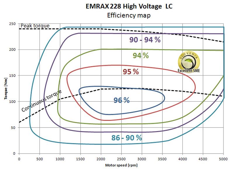

Jag tror att Emraxmotorerna är bra grejer (små, smidiga, hög verkningsgrad, luft eller vattenkylda mm): http://www.enstroj.si/Electric-products ... ators.html
Båt med Emrax: http://www.enstroj.si/News/electric-boa ... 28-hv.html
En 228 till salu (100 kW peak): https://endless-sphere.com/forums/viewt ... =9&t=73340
Kanske finns nåt intressant proj här: https://endless-sphere.com/forums/viewt ... =9&t=73340

nais! ja 100kW peak more nått :)
Tyvärr blir kablarna otroligt tjocka och otympliga om de ska hålla för de 1400 ampären som krävs när man har 72 volts batteri :(
