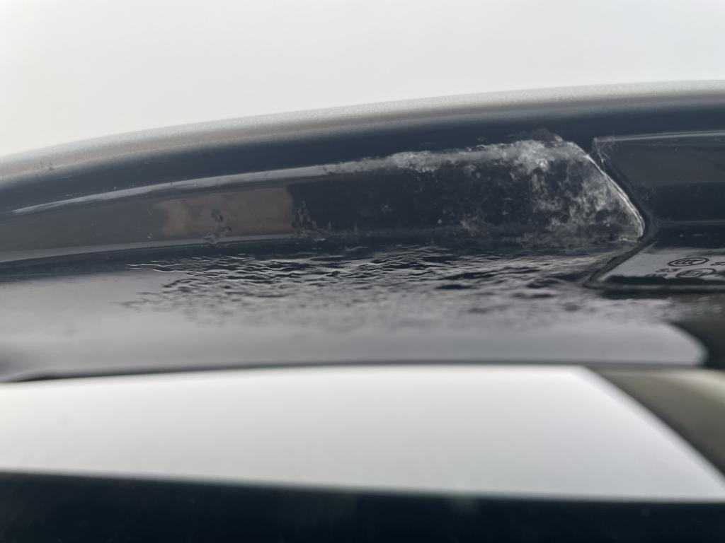

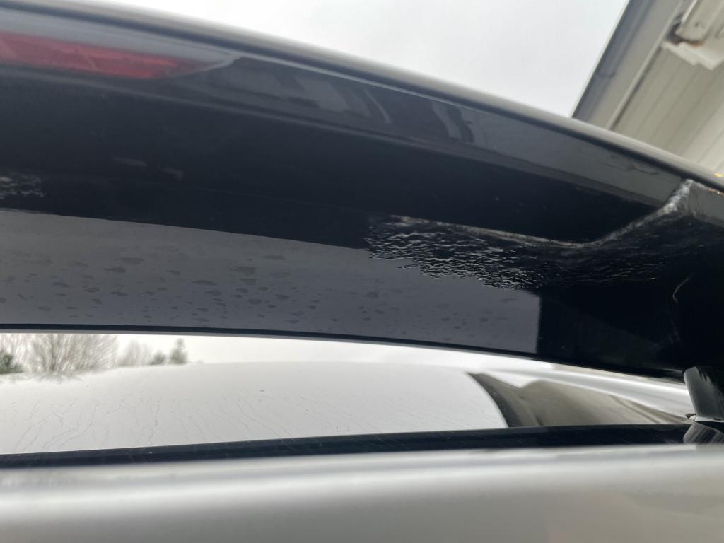

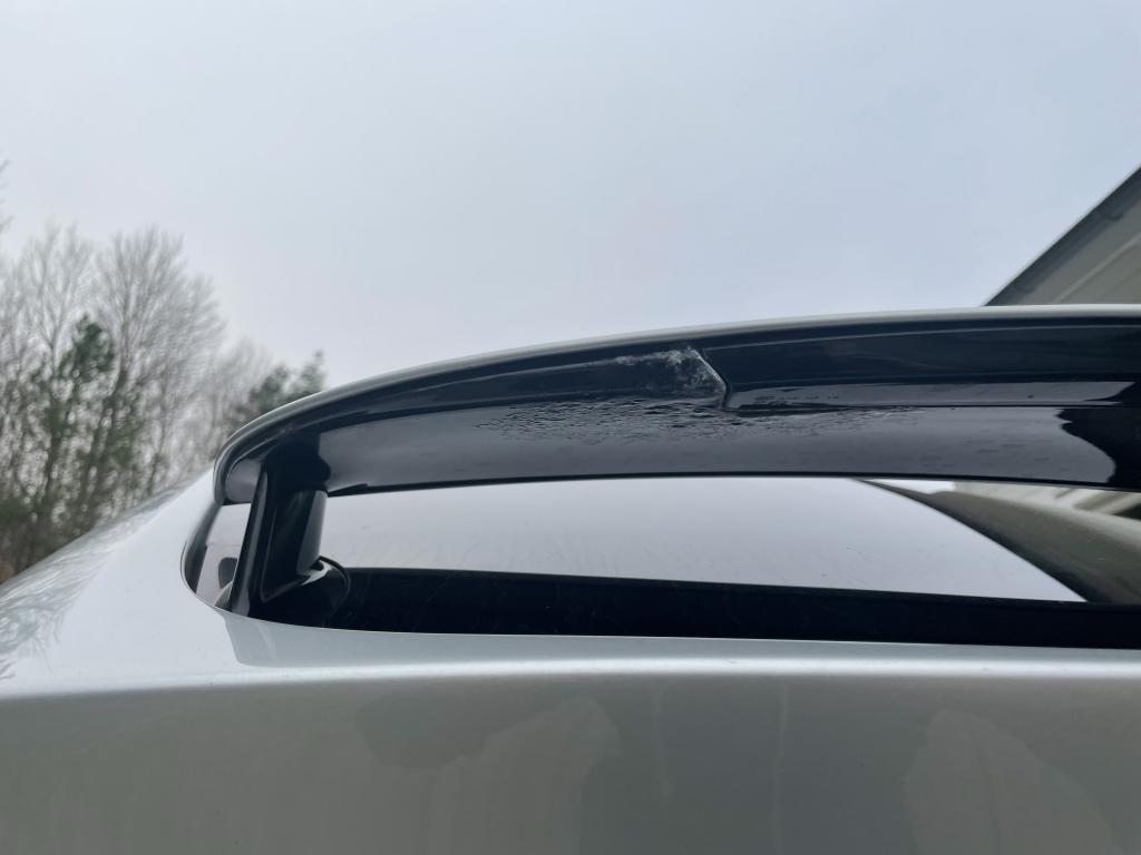

Jag har en Model X från 2018. Spoilern bak har börjat korrodera ganska rejält (se bilder). Vad jag förstår är det ett inte helt ovanligt problem på Model X.
Vad kan man göra åt detta? Måste hela spoilern bytas? Garantin har ju gått ut, är det ändå att kontakta Tesla som är bästa nästa steg?
Tack på förhand!

Tesla bytte min strax innan garantin gick ut. Jag skulle försöka hävda tillverkningsfel… känns som att detta drabbar varenda spoiler i vårt klimat…

trodde bilen var gjord i Alu?

” Gropfrätning är den vanligaste korrosionsformen på aluminium. Den uppstår endast vid närvaro av en elektrolyt såsom vatten eller fukt med däri lösta salter, vanligen klorider.”
Salt och fukt så korroderar aluminium snabbt.

Hade exakt samma på mig, upptäckte efter ca 2,5 år. Sålde dock bilen för någon månad sedan då min nya X var på ingång så vet inte hur Tesla skulle ställt sig till det hela
