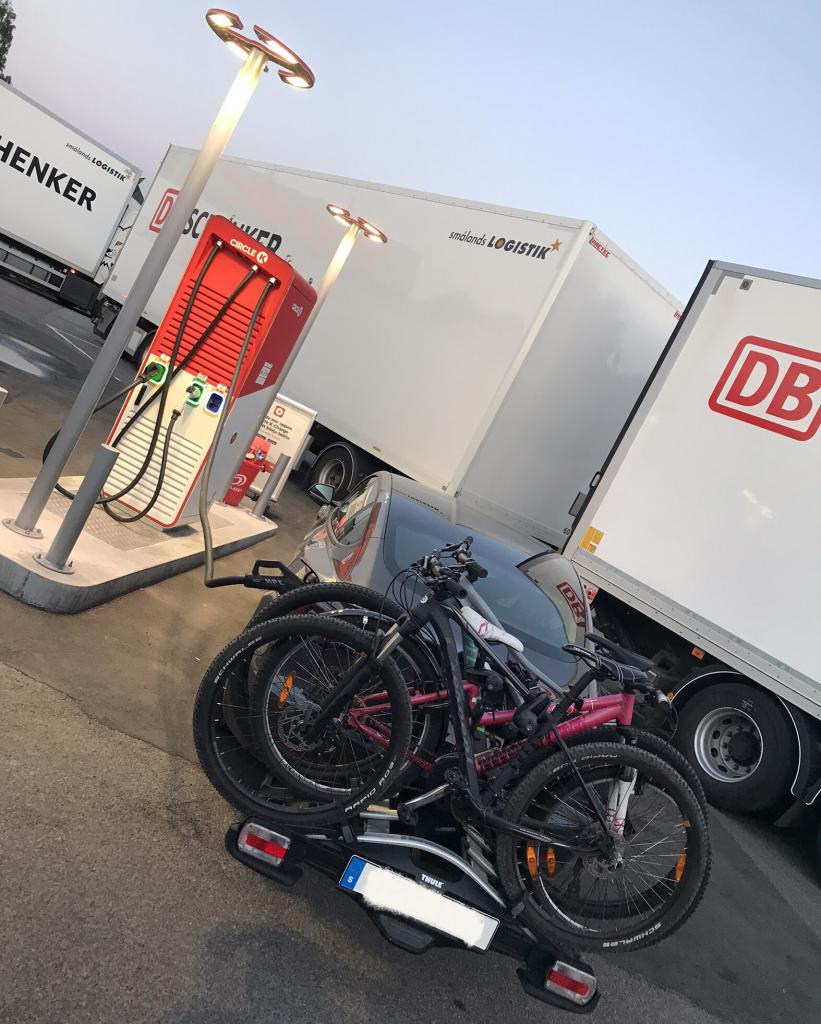

Jag har en Thule Velocompact, den är snarlik. Om jag justerar upp förbrukningen i abetterrouteplanner med 30-40 % så stämmer det bra med verkligheten. Har en TM3SR+, den har ju skapligt låg förbrukning utan stället. Är lika förvånad varje gång hur mycket det påverkar.

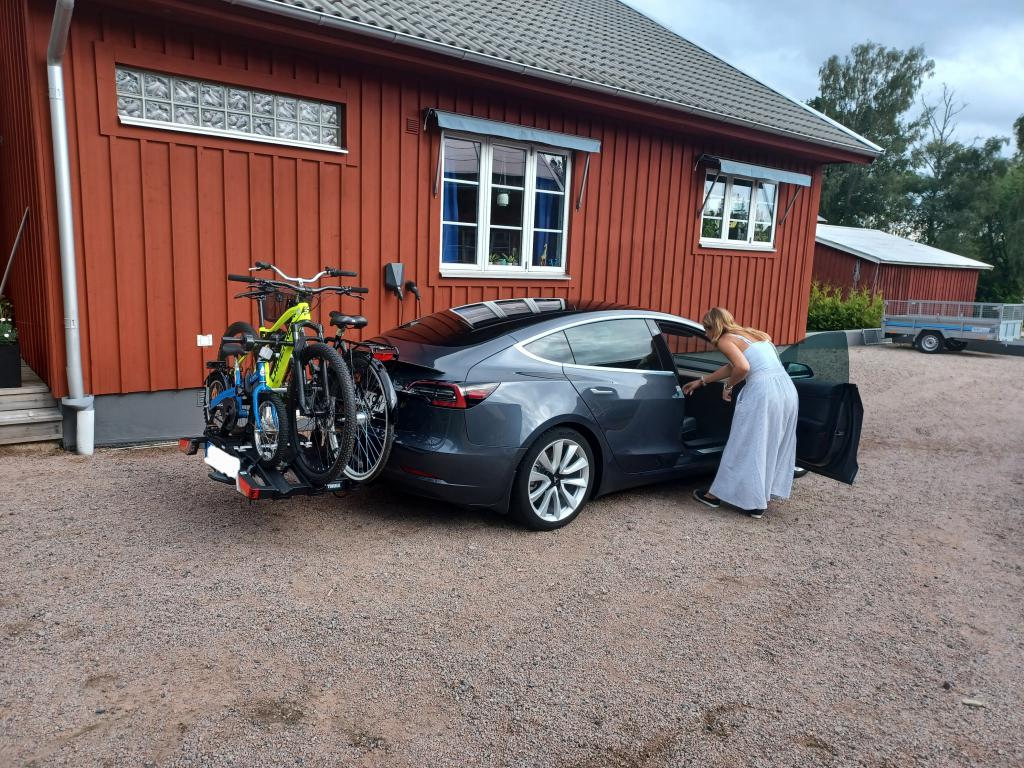

Kommer precis hem från en resa Växjö - Orust - Växjö med min M3 SR+ -20 Thule Velocompact med tre cyklar. Körde ena gången över Jönköping och andra gången ver Gislaved. Förbrukningen landade på ca 200wh/km.
Hade jag kört utan cyklarna hade jag förväntat mig ca 140 i förbrukning.
Kör jag bara med stället o grabbens cykel så är förbrukningen mer eller mindre oförändrad jämfört med inget på kroken.
Så min slutsats är att allt som sticker uppöver bagageluckan ökar förbrukningen mycket, framförallt en cykelkorg
så jag skulle tro att en MY ökar förbrukningen % mindre med samma last.

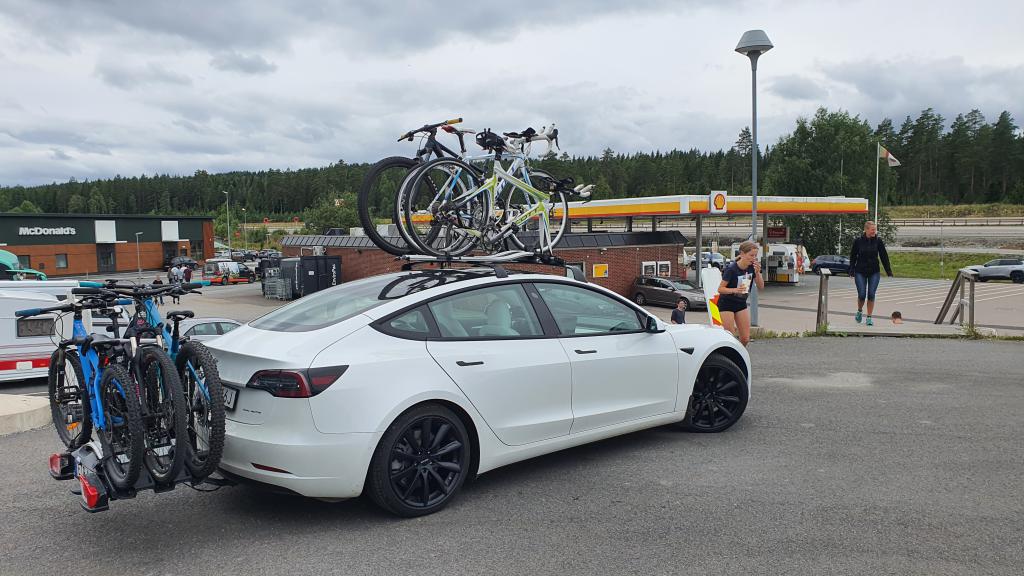

Vi körde e6:an uppåt mot Hamar från HBG för några dagar sedan. 3 cyklar på taket och 3 bak på thule velospace.
Snittade en bra bit över 300 wh/km

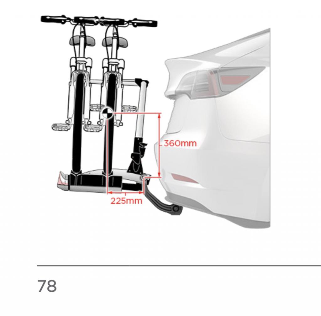

Men man får packa dom riktigt tight om kravet på max hävarm om 225 mm ska vara möjligt. Undrar om det kravet är satt baserat på bilens köregenskaper snarare än att något går sönder? Kraften om man tvärnitar och gör undanmanöver med 1000 kg husvagn på kroken är rimligen större.

Hur resonerar du om vikten på easyfold? Den är nästan 3 kg tyngre än Velospace och Velocompact. Man kommer då lätt över gränsen på 55 kg kultryck på Model 3 med två vuxencyklar och en barncykel. Min cykel väger 12 kg, sambons 17 kg och Easyfold 23,1 kg. Ska man hålla sig inom 55 kg får den tredje cykeln bra väga 2,9 kg. Byter man ut en av vuxencyklarna mot en elcyklel så hamnar man väl över gränsen.Daven skrev:
Jag köper mitt easyfold I våras och kollade även på velospace o velocompact. Tänk på att det är bara velospace för 2 cyklar som har bredare mått mellan cyklarna. När den är i 3cykel utförande så är måtten mellan cyklarna liknande easyfold.
Begpriset på thule cykelställ är liknande elbilar=skyhögt.
Ska man bara ignorera kultrycket? Vad kan hända?

Jag noterade nu att enligt transportstyrelsen så är min Model 3 registrerad med ett maximalt kultryck om 100 kg, men instruktionsboken säger 55 kg.
Det måste innebära att det är lagligt att köra med 100 kg på kroken…
