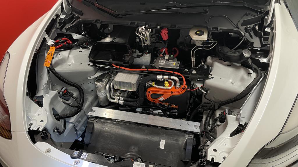

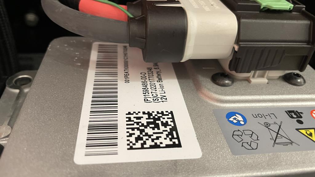

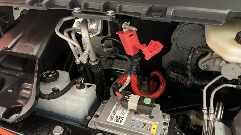

Alltså… vart hittar jag batteriet :oops:
Ska man bort med Hepa filtret??
Nordman
Inlägg: 95
Blev medlem: 20 apr 2016 05:28
Ort: Nacka Stockholm.
Referralkod: ts.la/jrgen16756
Re: Power frunk Hansshow MYP
Inlägg av Nordman »
Hehe.. ingen minns en fegis. :lol:
Hepa filtret sitter bara med två bultar. Bakom finns kopplingspunkter för + & -
