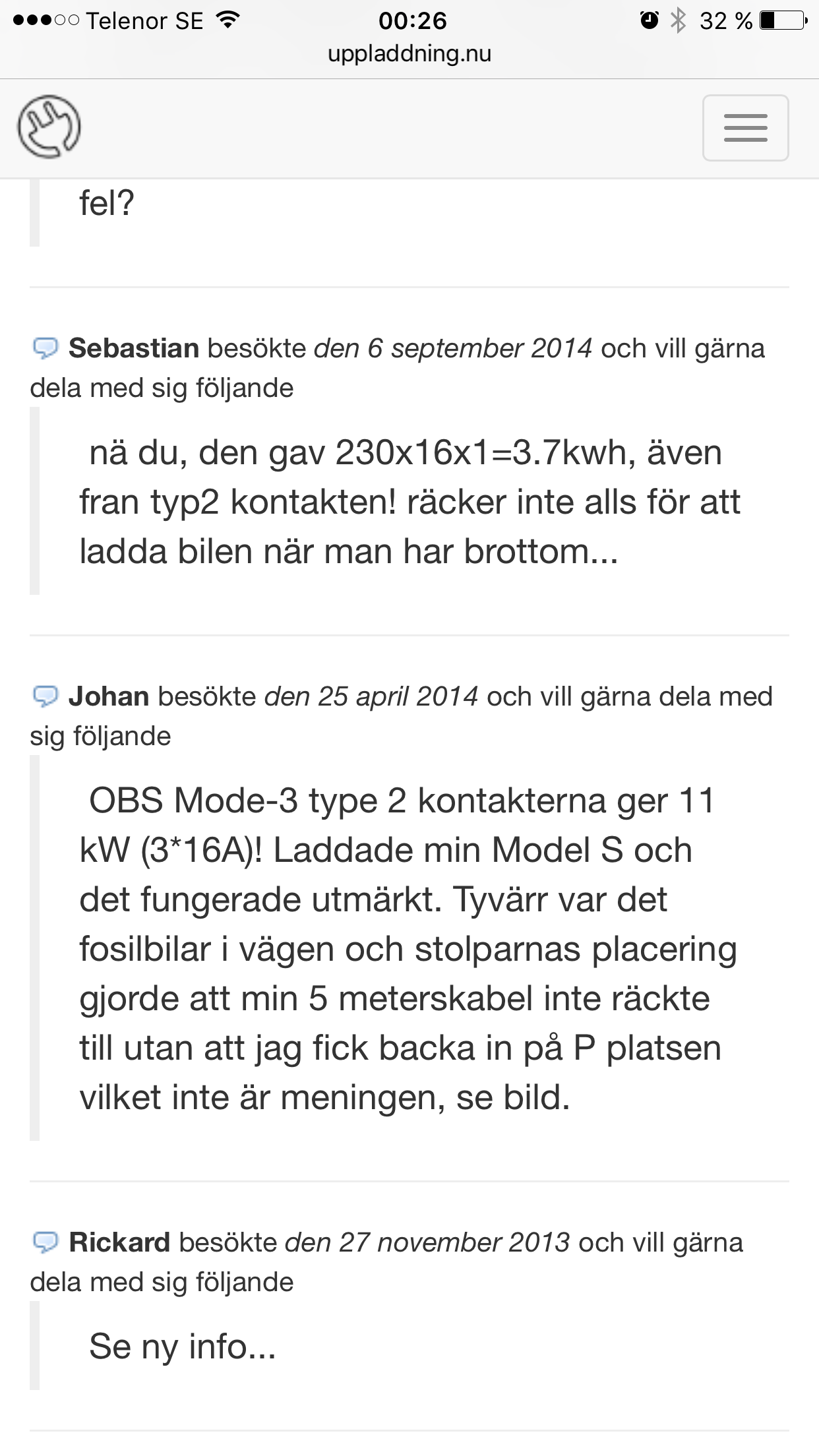

Så här står det på Stockholm parking
"Som arbetsmål har Stockholm Parkering att alla laddplatser i garage ska ha en strömstyrka på 16 A. 1-fas."
Om man tittar på bilderna så är det mycket motsägelsefull info. Först står "här kan du ladda 11kW" i rubriken till bilden. På bilden finns sen en text "16a 1-fas" men precis vid uttaget står igen en liten text "11kW"Bild
Du kan ju alltid testa exakt denna stolpe nästa gång o se om det blir nån skillnad.

Lite tvetydigt....verkar som nån kunde ladda 11kw...
