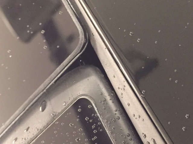

Känns inte tät (bakkant). Ser likadan ut på vänster och höger sida..

Nej, det där ser värre ut än för mig. Pröva att hjälpa taket när du stänger genom att lägga handen på tynga ned taket när det stänger.
