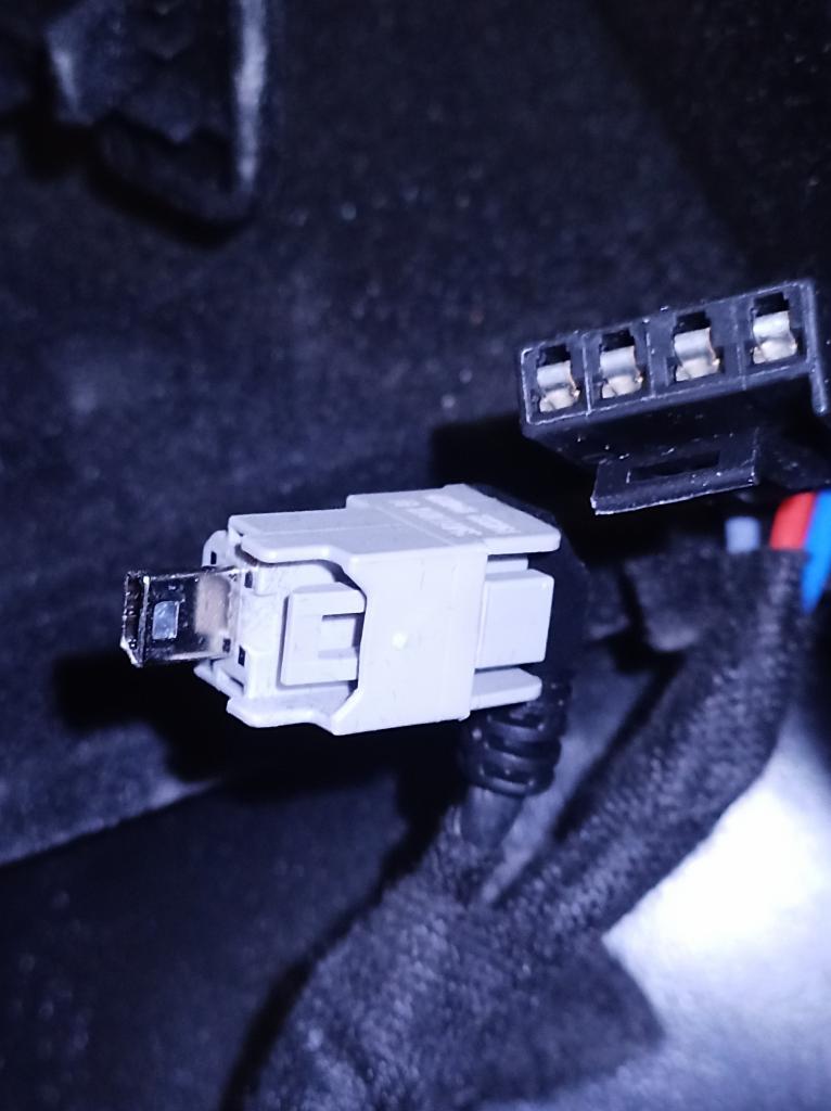

Skrev detta i en annan olämplig tråd så flyttar det hit istället:
Min bil tillverkades i Kina 5 Maj 2022.
Har demonterat panelen och konstaterat att datakabeln fanns och att den inte var ansluten till befintlig modul (då denna inte har någon kontakt för data). Så kommer beställa tredjepartsmodul.wannabee skrev:wannabee skrev:angående audio i en YLR tillverkad 5 maj i kina, så har jag precis testat ett usb minne i handskfacket (drog ur det medföljande först) och jag hade formaterat det i exFAT och sedan lagt några mp3 filer direkt i roten och bilen identifierade ett usb i menyn där man väljer enheter och listade låttitlarna och inget problem att spela upp dem. Tyvärr har jag ingen adapter från usb A till usb C så uttagen i mittkonsollen har jag inte kunnat testa.
Någon diskuterade detta några inlägg före detta i tråden. Jag hade då innan uppdaterat programvaran i bilen till den senaste xxx .7
Jag tror jag har premium connectivity ytterligare någon dag eller så, om det skulle påverka?
Tillägg:. Det fanns ingen usb symbol där man väljer enhet/källa i ljuduppspelningsprogrammet när original usb:t satt i handskfacket, den kom inte förrän usb:t med låtar på hade anslutits, så man kan inte se i menyerna om den kan läsa usb eller ej, utan att det sitter ett monterat (som antagligen måste innehålla musikfiler)
Tesla började tydligen montera en modul utan datamöjlighet 2022, när de började med det behölls datakabeln fram till modulen, så det finns tredjepartsmoduler att köpa som har datamöjlighet
https://evaam.com/products/evaam-consol ... ccessories
Men enligt denna så har bilar som levererats efter 15/6 inte kvar denna kabel, jag ska demontera den panelen på min bil och se efter vilken modul som sitter monterad och om det finns någon datakabeln eller ej.
Film där modul och montering visas

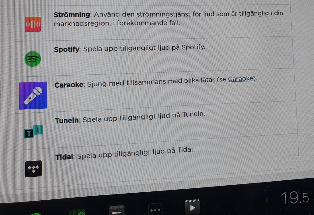

angående audio i en YLR tillverkad 5 maj i kina, så har jag precis testat ett usb minne i handskfacket (drog ur det medföljande först) och jag hade formaterat det i exFAT och sedan lagt några mp3 filer direkt i roten och bilen identifierade ett usb i menyn där man väljer enheter och listade låttitlarna och inget problem att spela upp dem. Tyvärr har jag ingen adapter från usb A till usb C så uttagen i mittkonsollen har jag inte kunnat testa. (datakabeln var ej ansluten till modulen som saknade kontakt för denna kabel.)
- Inlägg: 10822
Re: M3/MY 2022 - Ingen dataöverföring i USB-uttagen
Jag har ett USB-minne med musik som fungerade i min Model 3, så rimligen rätt konfigurerat. Det dyker inte upp något USB-alternativ i menyn när jag stoppar in det i handskfackets USB-uttag.wannabee skrev:angående audio i en YLR tillverkad 5 maj i kina, så har jag precis testat ett usb minne i handskfacket (drog ur det medföljande först) och jag hade formaterat det i exFAT och sedan lagt några mp3 filer direkt i roten och bilen identifierade ett usb i menyn där man väljer enheter och listade låttitlarna och inget problem att spela upp dem. Tyvärr har jag ingen adapter från usb A till usb C så uttagen i mittkonsollen har jag inte kunnat testa. (datakabeln var ej ansluten till modulen som saknade kontakt för denna kabel.)

När jag letade efter hur jag skulle konfigurera minnet, så märktes det att det har skett förändringar under åren, det är bara nyligen exFAT stöds tex, men jag gissar att ditt minne inte är exFAT, så prova att ändra till det. (Om din bil är lika utrustad som min)mikebike skrev:Jag har ett USB-minne med musik som fungerade i min Model 3, så rimligen rätt konfigurerat. Det dyker inte upp något USB-alternativ i menyn när jag stoppar in det i handskfackets USB-uttag.wannabee skrev:angående audio i en YLR tillverkad 5 maj i kina, så har jag precis testat ett usb minne i handskfacket (drog ur det medföljande först) och jag hade formaterat det i exFAT och sedan lagt några mp3 filer direkt i roten och bilen identifierade ett usb i menyn där man väljer enheter och listade låttitlarna och inget problem att spela upp dem. Tyvärr har jag ingen adapter från usb A till usb C så uttagen i mittkonsollen har jag inte kunnat testa. (datakabeln var ej ansluten till modulen som saknade kontakt för denna kabel.)
Model Y tillverkad jan 2022.
- Inlägg: 10822
"Gamla" bilen var alltså en 2021:a, så inte jättegammal.wannabee skrev:När jag letade efter hur jag skulle konfigurera minnet, så märktes det att det har skett förändringar under åren, det är bara nyligen exFAT stöds tex, men jag gissar att ditt minne inte är exFAT, så prova att ändra till det. (Om din bil är lika utrustad som min)mikebike skrev:Jag har ett USB-minne med musik som fungerade i min Model 3, så rimligen rätt konfigurerat. Det dyker inte upp något USB-alternativ i menyn när jag stoppar in det i handskfackets USB-uttag.wannabee skrev:angående audio i en YLR tillverkad 5 maj i kina, så har jag precis testat ett usb minne i handskfacket (drog ur det medföljande först) och jag hade formaterat det i exFAT och sedan lagt några mp3 filer direkt i roten och bilen identifierade ett usb i menyn där man väljer enheter och listade låttitlarna och inget problem att spela upp dem. Tyvärr har jag ingen adapter från usb A till usb C så uttagen i mittkonsollen har jag inte kunnat testa. (datakabeln var ej ansluten till modulen som saknade kontakt för denna kabel.)
Jag får väl testa att formattera minnet när jag kommer hem, men SC har ju sagt att bilen saknar möjlighet att spela från USB.

Jag har nu testat ett annat usb minne i handskfacket med FAT32 och flac filer i roten, det igenkändes direkt och fungerade att spela upp ifrån.mikebike skrev:"Gamla" bilen var alltså en 2021:a, så inte jättegammal.wannabee skrev:När jag letade efter hur jag skulle konfigurera minnet, så märktes det att det har skett förändringar under åren, det är bara nyligen exFAT stöds tex, men jag gissar att ditt minne inte är exFAT, så prova att ändra till det. (Om din bil är lika utrustad som min)mikebike skrev:Jag har ett USB-minne med musik som fungerade i min Model 3, så rimligen rätt konfigurerat. Det dyker inte upp något USB-alternativ i menyn när jag stoppar in det i handskfackets USB-uttag.wannabee skrev:angående audio i en YLR tillverkad 5 maj i kina, så har jag precis testat ett usb minne i handskfacket (drog ur det medföljande först) och jag hade formaterat det i exFAT och sedan lagt några mp3 filer direkt i roten och bilen identifierade ett usb i menyn där man väljer enheter och listade låttitlarna och inget problem att spela upp dem. Tyvärr har jag ingen adapter från usb A till usb C så uttagen i mittkonsollen har jag inte kunnat testa. (datakabeln var ej ansluten till modulen som saknade kontakt för denna kabel.)
- Inlägg: 10822
USB är inte ens nämnt i manualen i min bil, hur ser det ut i din?

Hur får jag upp manualen?mikebike skrev:USB är inte ens nämnt i manualen i min bil, hur ser det ut i din?
- Inlägg: 10822
Bilsymbolen och Service tror jag...wannabee skrev:Hur får jag upp manualen?mikebike skrev:USB är inte ens nämnt i manualen i min bil, hur ser det ut i din?
Men nu funkar det att spela musik från USB.
SC är helt fantastiska på att lämna felaktig information!
Jag har haft bilen nästan 6 månader och först nu funkar det...
Mitt minne var formatterat till FAT 32. Efter omformattering till exFAT så kan jag numera spela musik från USB.
Tack för tipset!
Nu måste jag gå ut och kolla om det funkar via USB-C i mittkonsolen, det skall ju inte (heller) funka.
Annars får jag skaffa en liten USB-hub så att jag kan ansluta min HDD samtidigt som USB-minnet.
