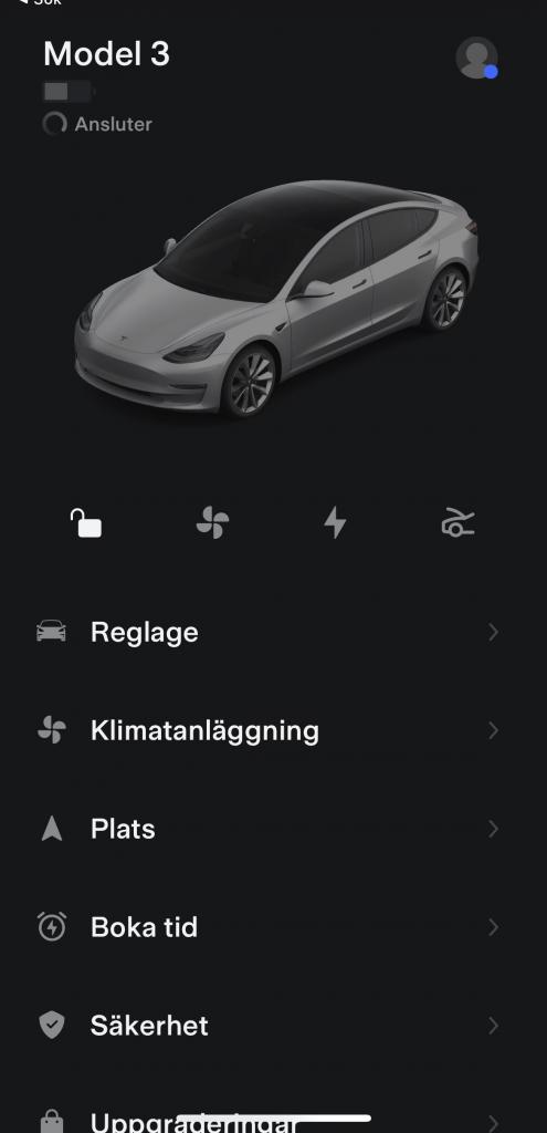

Här ser man var Appen fastnar på "Ansluter". Tacksam för hjälp.
