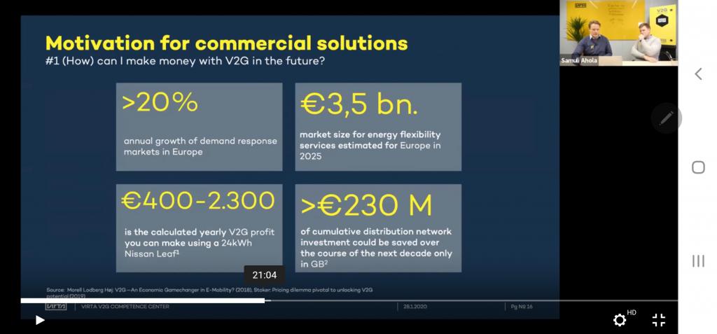

Virta pratar om att man kan tjäna mellan 400 och 2300 euro per år på att sälja nätnytta.
https://www.virta.global/v2g-webinar-recording

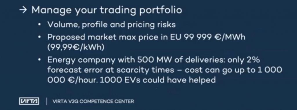

Re: Vilka V2G laddare är på gång?
Var är ett elbolag beredd att betala för backup?
Vid driftstörningar kan det kosta 10 miljoner i timmen för elbolaget.
Så vid en driftstörningar på en timme så har elbolaget en betalningsförmåga på ca 10.000 kr per elbil som kan ge backupström i en timme.
Max elpris är 1.000 kr per kWh.
