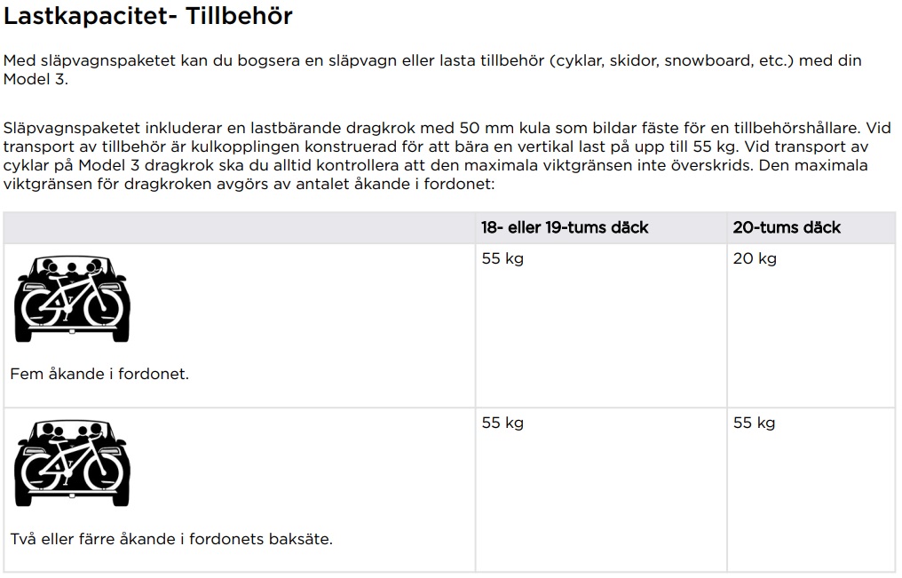

Max lastvikt för dragkroken på Model 3 är dock 55 kg, så dom 100 kg går inte att utnyttja fullt inom specifikation.ChristerSjo skrev:Vi har en sådan här: https://www.biltema.se/bil---mc/lasta-o ... 2000039838
Vi har kört med 2 elcycklar utan problem. Skall klara 100 kg enligt tekniskspec.
- Inlägg: 8536
Re: Dragkrokshållare för tung el-cykel
P.S. den hållaren väger ju dessutom över 15 kg, så då blir det knappt 40 kg kvar till cyklar, två elcyklar blir nog rejäl överlast.fth skrev:Max lastvikt för dragkroken på Model 3 är dock 55 kg, så dom 100 kg går inte att utnyttja fullt inom specifikation.ChristerSjo skrev:Vi har en sådan här: https://www.biltema.se/bil---mc/lasta-o ... 2000039838
- Inlägg: 8536
Här är sidan i manualen som beskriver max lastkapacitet för dragkroken.

Det där är lite lustigt, för högsta tillåtna vikt på kulan när man drar släpvagn är 100kg. (Sida 77)fth skrev:Här är sidan i manualen som beskriver max lastkapacitet för dragkroken. /fth

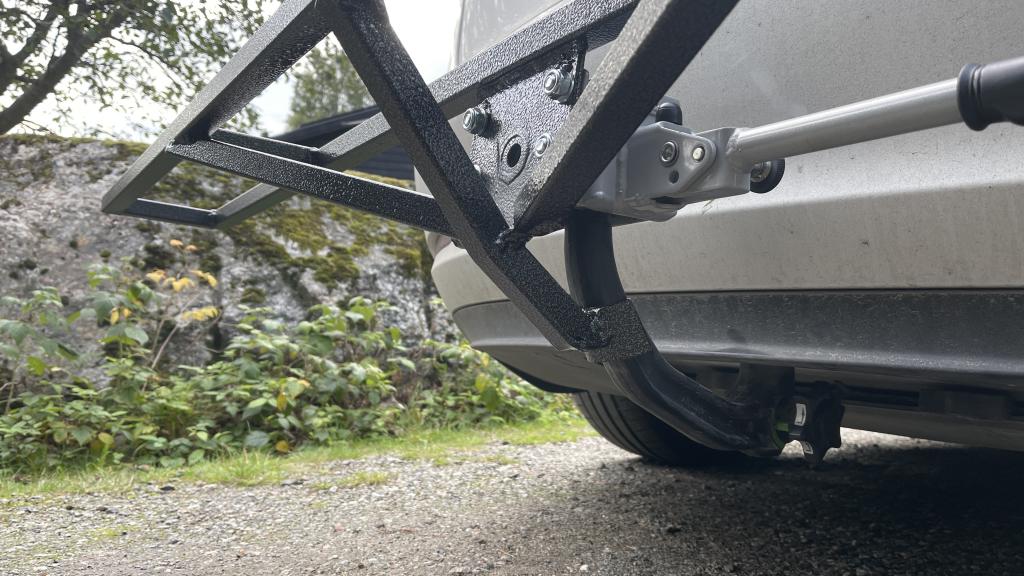

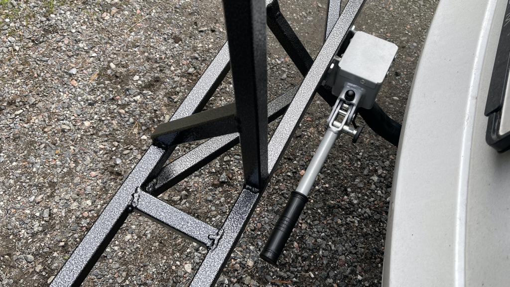

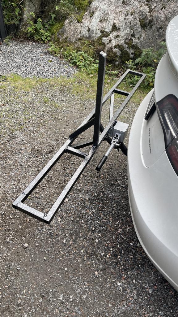

Vart eget bygge efter dd88´s tips på "handsken". Funkar kanon att ha min elcykel på ca 50 kg med batteriet ur, som väger ganska lika som hållaren, så totaltvikt blir då ca 50kg. Jag kan stå på enda sidan med mina 90kg utan att det ger sig.
Tidigare en vit 85D med allt utom bakvända säten, nu vit Model 3 LR 2021, svart inredning + allt
