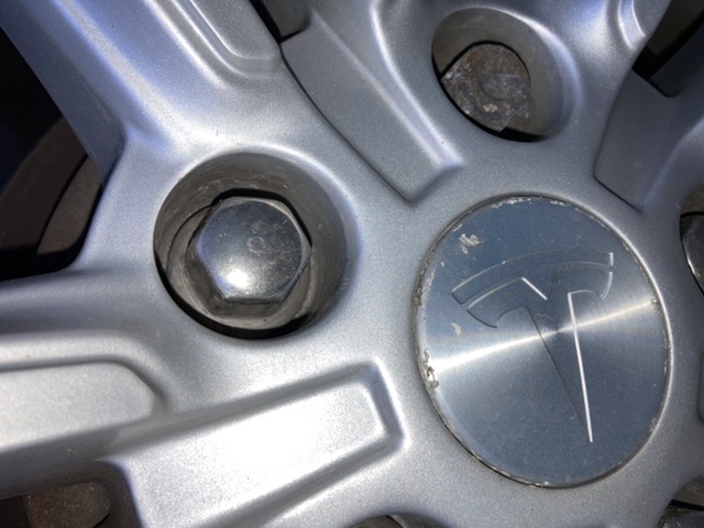

Har letat igenom hela min nyinköpta MS anno 2014 efter ett verktyg för att få loss kåporna på hjulmuttrarna, dock utan framgång. Kåporna är av en modell som inte verkar avhandlas på allsmäktiga youtube, alltså inte den i plast med en skåra långt ut, utan i metall utan synbar kant att få grepp om och sedan dra ut. Se bild. Hur tusan får jag av dem?

Det är inga kåpor, en 21mm passar på mina som ser likadana ut

Och när du fått bort dom så ersätter du dom med dom nya som har avtagbara kåpor i plast som
funkar mycket bättre
Dom gamla har ju en tunn plåt runtomkring sig och som inte går att ta av utan det är meningen att man ska
dra direkt på dessa, som ganska lätt går sönder (eller blir deformerade) och svåra att dra loss sedan.
Tesla förstörde tex själva en uppsättning på min första bil, och det var totalt omöjligt för mig att få loss
dom fast jag testade med olika hylsor (inkl ett försök på en bilverkstad)...
Nu finns dom nya säkert att köpa på fler ställen men jag köpte några på SC i Väsby iaf
(förutom
dom som Tesla fick byta efter att ha pajat mina gamla såklart)

Precis det jag tyckte det såg ut som! Märklig lösning att den ska vara kvar när man drar loss/fast muttern...Bjelke skrev:Dom gamla har ju en tunn plåt runtomkring sig
Tack för era svar!
