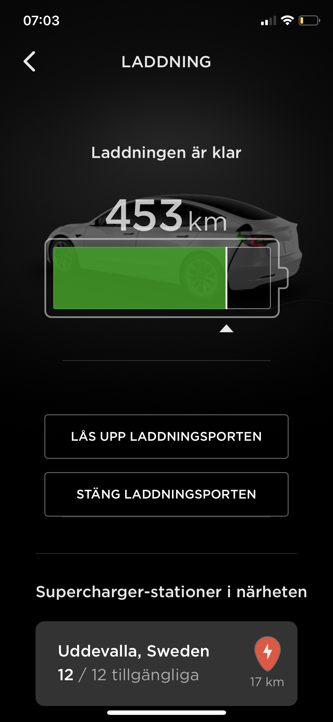

Hej,
Skulle upskatta lite hjälp med att på ett väldigt grundläggande sätt förklara siffror för elbil.
Har ni haft en M3 LR i en vecka. Tillverkad i April så senaste specen och batteriet.
Körde en längre tur på ca 30 mil (+/- här då jag glömde notera exakt.) igår och samlade ihop lite siffror.
Körning i regn eller blöta vägar och spot on hastighetsbegränsningarna.
Tesla 19” och halva sträckan med cykel på cykelställ på dragkroken.
30% motorväg - 60% 70-90 km/h - 10% stadskörning
30 mil på 80% till 10% laddning.

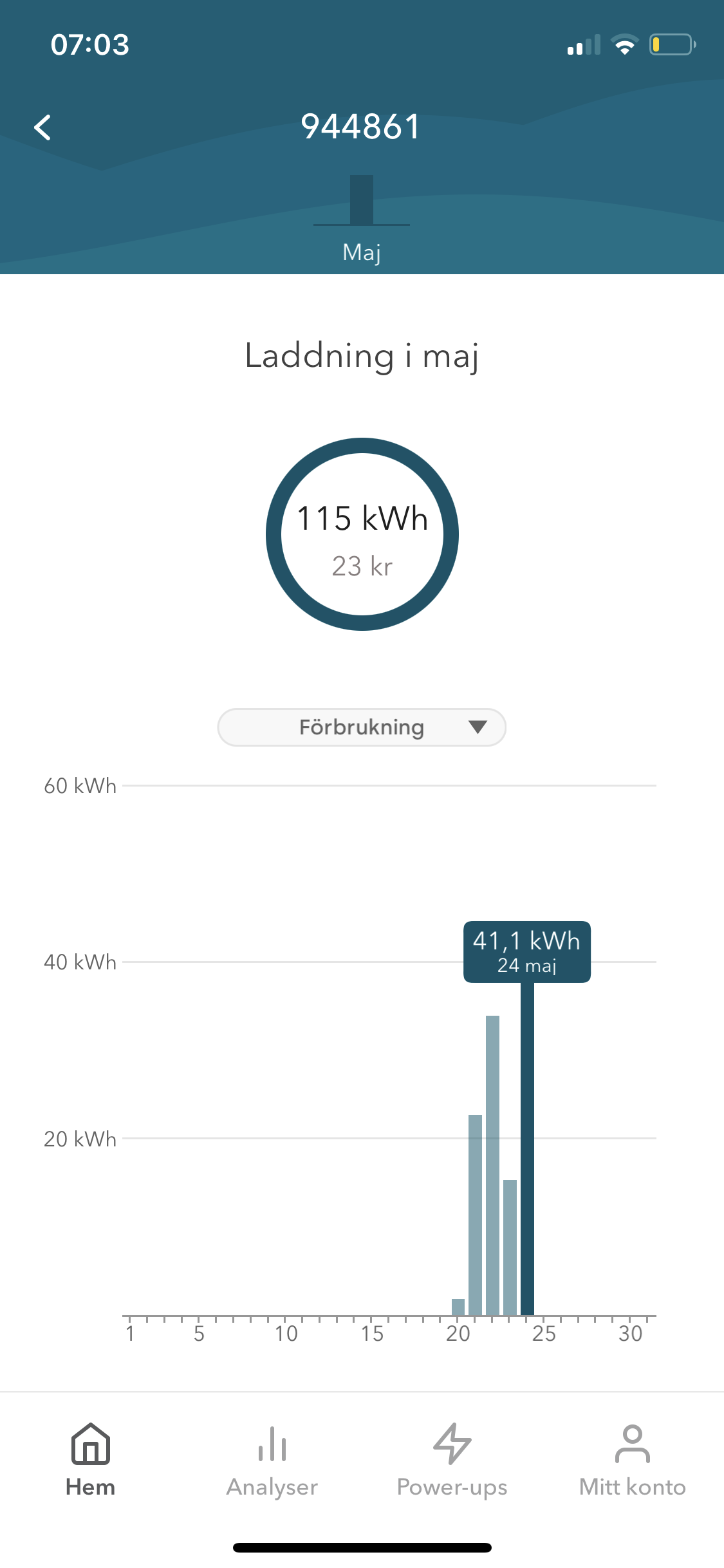

När jag kollade Tibber i morse hade det laddats 41,1kwh i natt, 10-80%

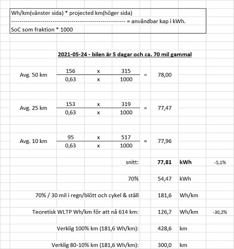

Ja jag tittade på det lite mer och sökte runt.
Låter ju rimligt att siffran från Tibber är aldeles för låg.
Hittade en annan tråd som snuddade vid samma sak:
viewtopic.php?f=51&t=19684

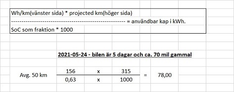

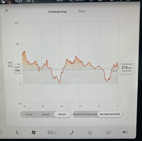

"Wh/km(vänster sida) * projected km(höger sida)
------------------------------------------------------- = användbar kap i kWh.
SoC som fraktion * 1000
Som exempel, se nedanstående bilder och beräkningar:
10 km intervall:
209 * 186
----------- = 48,6 kWh
0,8 * 1000
Ska kolla med denna också efter jobbet.
Borde i morse fått ca.:
x * 453
--------- = 76 kwh (antaget tillgängligt av 82 kwh)
0,8 * 1000
76 * 0,8 * 1000
=> ------------------ = x = 134 Wh/km (Kan man verkligen komma så lågt med 19" i regn, cykel bak och 3 pers i bilen?)
453
Men om man säger att 76 kwh är tillgängligt i bilen så borde laddningen i natt, 10-80%, vara 0,7 * 76 = 53,2 kwh och inte 41,1.
Så som du säger väldigt rimligt att Tibber visar fel, får höra av mig till dom.
Kom precis på nu!
Kan vara så att det är 41,1 KW efter midnatt samt 11-12 kwh före midnatt som hamnade på igår!!

Jag gissar som någon annan skrev att det har med Tibbers elmätning eller motsv. att göra.

Hej alla!
Nu börjar jag med er hjälp få bättre grepp om dessa siffror och begrepp.
Är mekanik-intresserad med svåra inlärningsproblem om det volt och sladdar inblandat.....
Kollat siffrorna från Tibber bättre nu och den laddad 15,9 kwh innan midnad och 41,1 kwh efter midnatt = 57 kWh totalt 10-80%
Beräkna 70% nedan är 54,5 d v s då 2,5 kwh i laddförlust - 4,4% i laddförlust vid hemmaladdning 3x12A.
Har en E3LD = nya 82kwh batteriet med teoretisk WLTP 614km
Sen använde jag formlerna i länken ovan med hjälp av avläsning i bilen och får fram väldigt rimliga siffror kan jag tycka.
(körsträckan är fortfarande +/- dock då jag aldrig läste av på bilen utan summerade i huvudet.)
Nu känns förbruknings- och batterisiffror normala kan jag tycka.
Det du får fram med formeln i bilden
( Wh x projected range / SOC) är batteriets totala beräknade kapacitet dvs inte ”användbar kapacitet”. Den motsvaras av det man kan läsa av med elektronisk utrustning som heter Nominal Full Pack.
Normalt har den beräknade kapaciteten legat på runt 79.5-81.5kWh för 82.1-kwh-batteriet. Dina siffror ser aningen låga ut vilket får mig att fundera om Tesla låst en del av batteriet eller om de ändrat presentationen. Eller så är bara bilen så ny att BMS inte riktigt kommit på fötterna.
Jag kopplade in elektronisk utrustning vid ca 100mil, då det var nästan 100 hem från leverans. Hade då 80.6kWh, vilket nu stigit till 81.4 (passerat 1000 mil).
Det jag räknade på är faktiska värden som bilen ger.
Är inte dom baserade på tillgängligt kWh och inte total kWh?

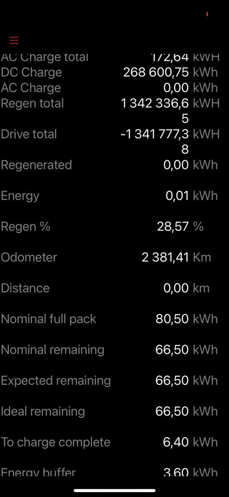

På min('21 Performance med 82kWh-batteriet och alla tidigare M3 så har det vart hela batterikapaciteten. Eftersom det finns två räckviddsangivelser för din så kan man undra om de ändrat i programvaran så att det endast är tillgänglig kapacitet som är grund för beräkningen.(Förövrigt är buffern på 4.5% faktiskt tillgänglig. Man kan fortsätta köra efter att ha nått 0% och då köra upp de sista 4.5% av batterikapaciteten.).
Jag har gjort den kontrollen en massa gånger, jämfört energi-appen mot Scan my Tesla och alltid hamnat väldigt nära "Nominal Full Pack" vilket för mig legat mellan 80.6 och 81.4kWh.
Användarens profilbild
Inlägg: 8264
Re: Hur man räknar på förbrukning m m??
Här är ett exempel från i vintras:
80.2 enligt energiappen, och 80.5 enligt Battery Management System i bilen( läst via Scan My Tesla).
Energiappsmetoden ger ett säkrare resultat ju högre SOC, då man har högst 0.5% avvikelse från avläst laddningsnivå nära 100%, medan en halv procent vid 10% laddningsnivå motsvarar 5% fel.
Inlägg: 8264
Det har visat sig att energiappen verkar vars låst på ett max-tak när det gäller kapacitet. Jag gjorde en hel del räknetester i vintras när mitt batteri låg kring 80.6kWh i Nominal Full Pack, och slutade sedan eftersom det ”alltid” stämde med Scan My Tesla.
För min M3P ligger det kring 80.5 kwh.
Räknar jag med SOC på displayen och energiappen kan det bli nära 81kWh ibland men eftersom SOC bara visas i hela procent blir det ett avrundningsfel.
Tar jag SOC ur Scan My Tesla som visar tiondelar är det runt 80.4-80.5.
Detta trots att mitt batteri faktiskt gick upp till Nominal full pack 81.6kWh, och Nominal remaining 82kWh.
Det jag sett är att det ryktas att nya 2021 LR energi-app också är låst men till 79kWh.
Så om man räknat fram ett värde på batterikapaciteten med energiappen och det verkar lite lågt är det inte alls säkert att det är läge att hänga läpp. ;)

Lite spekulationer:
Tror min är begränsad till 79kWh fastän jag har 82,1kWh och det är en M3P.
Misstänker att nominal fullpack är faktiskt en fast parameter som de stryper hela packen med.
Sen kan de höja nominal fullpack parametern när man får batteridegradering så märker inte kunden det.(gissning)
Samma som reservbufferten som ligger på 3,6kWh är också en fix parameter.
Jag har 498-503 km range på 79kWh(beräknat värde).
Stämmer ganska bra 79kWh/0,158KW/km=500km
0,158kW/km faktisk för brukning enligt bilen.
Jag hade samma räckvidd vid leveransen så jag tror inte batteriet är degraderat ännu faktiskt.
Bilen har aldrig varit under 23% och högre än 85% laddning.
Cellerna är väldigt lika balanserade 5-8mV mellan min och max.
500km räckvidd är ju helt ok det är inte alla bilar som har det.
Använder SMT också som hjälp.
Jag får se hur det utvecklar sig framöver.
Väldigt intressant i alla fall.
Inlägg: 8264
Nja, det finns i vart fall inget köbt fall där Tesla stryper M3P ’21.
Nominal full pack betyder som det står, man kan nog översätta till beräknad kapacitet om man vill. Den är inte ”sann” eftersom bilen inte vet exakt hur mycket batteriet rymmer.
Min nominell full pack har ökat vid full-laddning. Har normalt 81.4kwh, men den stiger när man laddar fullt.
Jag tror att sättet att ladda, tex daglig cykel och hur mycket ström bilen vilar med styr hur BMS uppfattar batteriet.
Vi kan vara sökra på att du inte har degradering ned till 79 kwh, isf är det mest troligt att din BMS inte riktigt fått chansen att få känna batteriets gränser.
Andra lithiumbatterier vaknar till liv genom användning när de är nya, antagligen samma här.
Jag körde nästan hundra mil hem, fick bilen med 97% och var nere på 6% före ennsuperchargingsession på hemvögen.
Laddade till 100% när bilen var en vecka för en längre resa. Så mitt batteri har varit i hela spannet, nästan.
I realiteten är alla åtgärder för att få upp BMS värde egentligen ”onödigt” slitage om man bara gör det för just det.
Du verkar ha rätt inställning, 500 km räcker gott och väl och ditt batteri har sannolikt knappt börjat nötas. Bara vara glad :)
