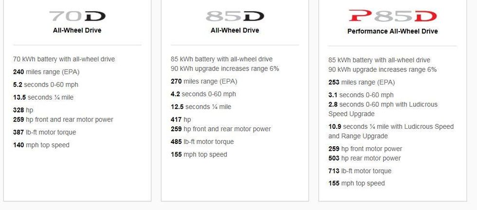

Förut så skrev Tesla ut antal hk.
Vilket dom inte gör längre.
Var hittar jag Tesla data på nätet?

Jag ställde mig samma fråga så sent som igår men ur aspekten att om min bil har 2 motorer, slår man då ihop effekten från eller är det snittet eller är det den med störst effekt som dikterar?

Samarbetet mellan motorerna varierar på olika sätt, båda beroende på gaspådrag och hastighet, men
det finns iaf ett maxvärde såklart.
Det är även beroende på batteriet, dess temperatur och laddnivå, och på en Tesla är det väl oftast batteriet
som avgör bilens maxeffekt (tror jag iaf).
Så man kan inte slå ihop motorernas maxeffekt och få ut bilens maxeffekt (vilket felaktigt gjorts på många
i Trafikverkets register tex).

Min S75D har 2st elmotorer på 272,5hk st, blir i teorin totalt
525 hk.
313hk enligt Transportsyrelsen.
Men min är uncorked så jag gissar att den har en systemeffekt på ca 420-430hk.
Men huvudsäkringen begränsar strömmen och därmed den maxeffekt som man får.
Dessutom är ju tumregeln att man ska ha dubbelt så mycket hk på bakhjulen som framhjulen.

1.
Uppgifterna hos transportstyrelsen är inte att lita på.
Dom har använt sig av olika metoder för att "bedöma" effekten och därför har vissa typ 100hk och andra 700+. På samma bilmodell.
2.
Eftersom en motor kan ha sitt max HK vid en hastighet/rpm och den andra motorn vid en annan hastighet så kan man inte bara ta siffrorna och addera ihop.
3.
Enl EG effektnormen så skall bilarnas effekt mätas under 30min kontinuerlig maxlast.
Ex:
Min MX är specad till 386kW.
386kW * 0,5h = 193kWh.
Min MX har 100kWh batteri så hur lyckades dom då få ut 193kWh......
