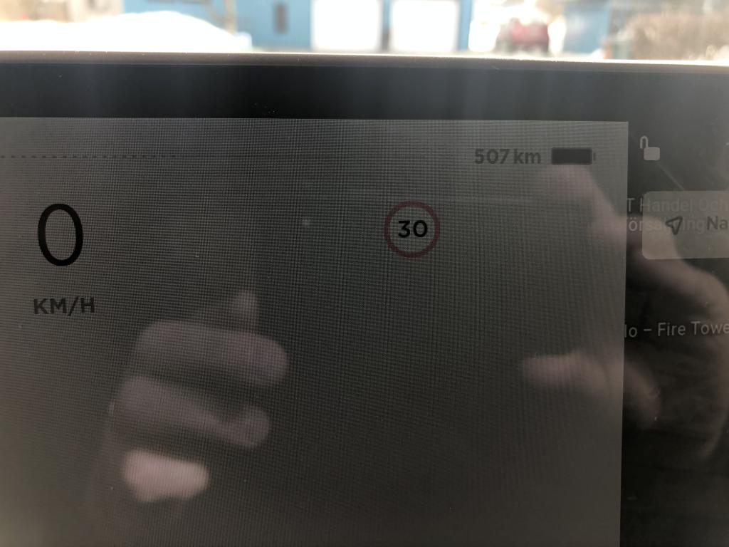

Absolut. Inom en grad skulle jag säga.

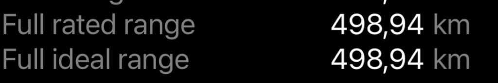

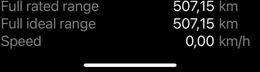

Jag har Scan my Tesla och kan se att den maximala rangen på displayen ändrades med en uppdatering som kom i slutet januari/början februari. Efter uppdateringen är maximala rangen EPA-rangen för min M3P(315 miles/507km).
Rangen i Tesla-appen har hittills inte ändrats utan visat 499km om man drar laddslidern på fullt. Även om slidern där kan visa ”rätt”, är det troligen ingen säker indikering på batteriets degradering. Att titta där och bli missnöjd är nog onödigt.
Från Januari, nyligen uthämtad bil:
Från mitten februari:
Batteriets nominella kapacitet har inte ändrats mellan bilderna, det är klarlagt att det är ny programvara som ändrat konstanten för Wh/km. Det är också troligt att appen inte hade uppdaterats eller att bil och app inte pratade med varandra om den range-indikteringen.

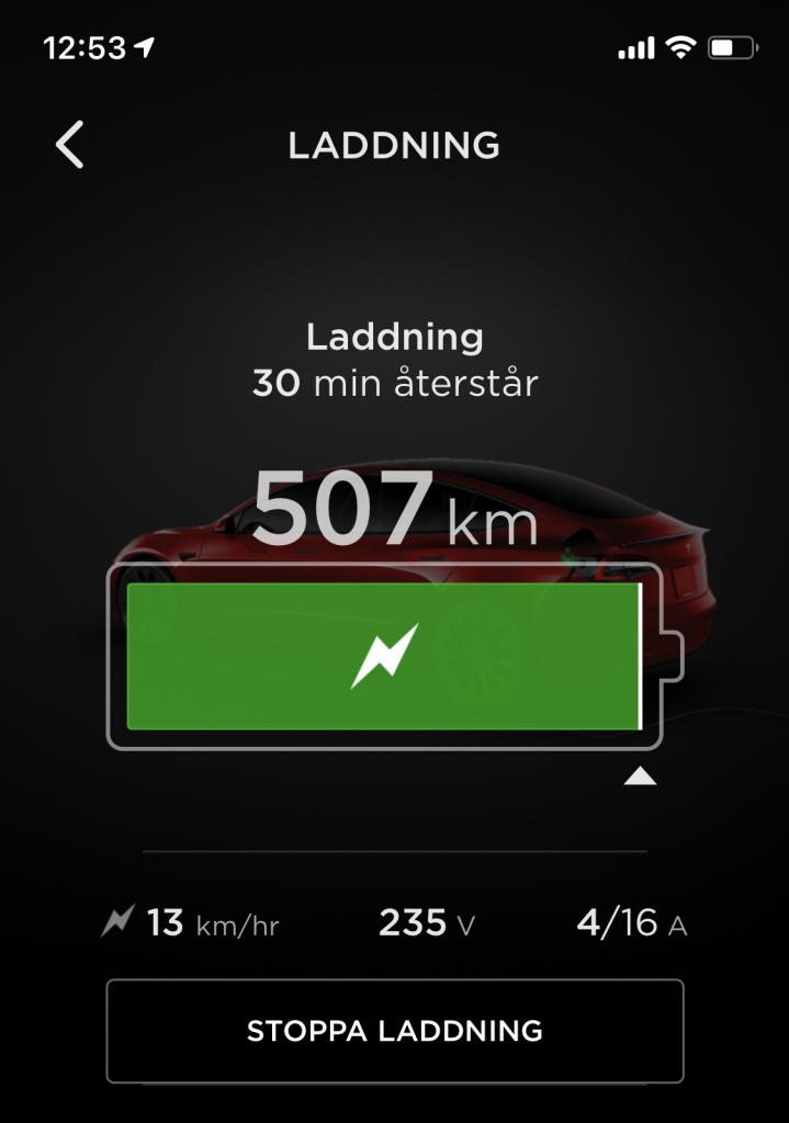

När man talar om trollen!
Drog på laddningen för en road trip, nu står det 507 även här !

Haft nominal full pack 80.1 under mer än två månader, 80.6 med ny bil( bara kört hem 100mil), innan en resa då toppade batteriet 81.1.
Idag 80.6, men jag åkte innan laddningen var helt klar(SOC=100% men den sa 30min kvar, det hade antagligen gått i lite till med andra ord).
Jag såg den 507km-markeringen långt innan det blev fullt. Laddat till 60% i natt och slog på ladda fullt med appen och då stod det 507km mot vanliga 498-499 så det var inte Nominal full som gjorde skillnaden utan någon missmatch mellannappen och bilen, möjligen appversionen?

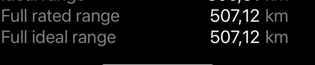

Jag använder Scan My Tesla och ser den beräknade batterikapaciteten varje dag.
Dennhar stått på 80.1kwh i > två månader nu utom vid en resa under påsk då jag laddade fullt, då gick den upp till 80.6, fast batteriet rymde 81kwh.
Idag är kapaciteten på batteriet åter 80.1kWh, max räckvidd enligt Scan my Tesla = 505km medan appen just nu visar 497 km.
Ska du kontrollera degraderingen på ett hyfsat enkelt sätt, ladda bilen fullt tills laddningen är klar. Låt inte bilen stå så länge efter lasdningen utan gör det när du tänker köra efteråt.

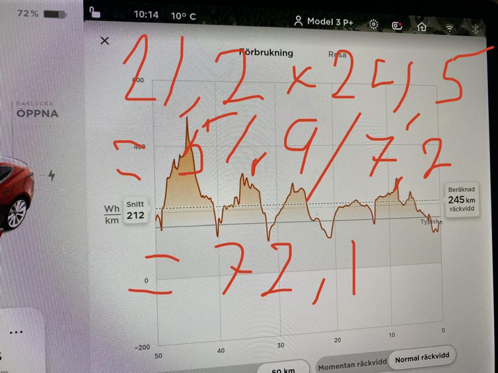

Jag tror du kan lita rätt bra på 466/499 uträkningen, 6,6%. Vilket är helt normalt på en 2019. Dom sjunker mest i början sedan planar det ut.
Ett enkelt sätt att räkna ut din batterikapaciteten är att räkna utifrån energi skärmen i bilen, det ger samma resultat som scanmytesla visar, ska helst göras vid högre SOC för större precision.
På 2019/2020 årsmodell står det 77,8kWh som max kapacitet i scanmytesla. Men km räknaren vid batterisymbolen börjar inte tappa km innan 76,7kWh underskrids.
Så därför är min uppskattning att du har ~71,5kWh kapacitet om ni räknar på er bil enligt bifogat foto.
Om man har ett obalanserat eller okalibrerat batteri vilket är ovanligt, så kan man testa ladda till 90% dagligen under en period. Sen låta bilen sova på natten utan vaktläge vid olika SOC, tex 70,50,30,15 och se om km angivelsen stiger.

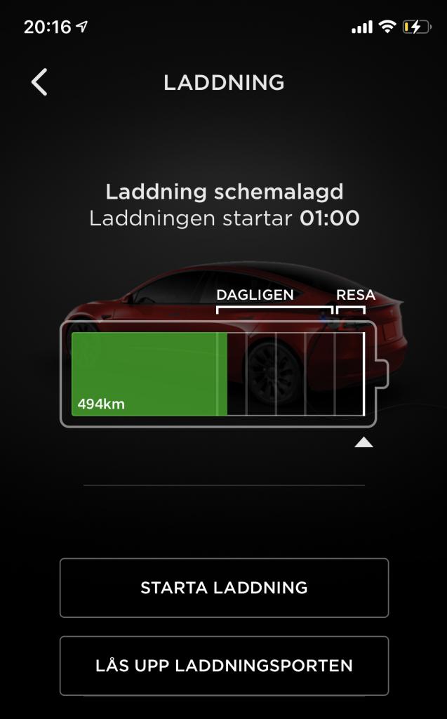

Jag vänder mig mot att använda ett pass så osäkert kort som appens range, precis som jag skrev i inlägget innan. Jag tog dessa bilder nyss, just för denna tråd. För en dryg vecka sedan laddade jag fullt, och fick full range(507km), så jag bedömer att jag skulle få cirka 507km idag med, vilket med rangejämförelsen skulle innebära nära ingen degradering. Använder jag appen(gjorde samtidigt) så innebär samma beräkning 2.5% degraderig. Samtidigt, samma bil. Så min rekommendation är att inte använda appens range.
Däremot håller jag med om att beräkna batterikapaciteten med hjälp av energiappen är bra. Man bör helst ha 70% SOC eller mer för att säkerställa att avrudningarna inte spelar en ett spratt. Med 70% torde beräkningen hamna inom 0.5kWh.
