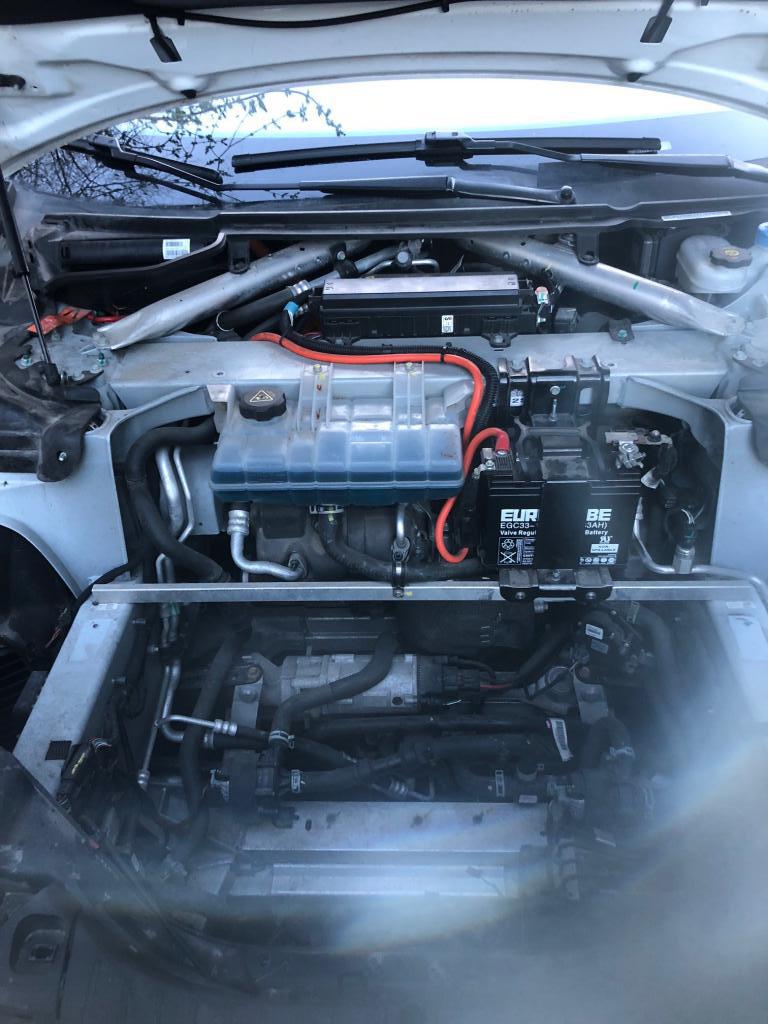

Ok, då va det bytt
Blev ett Euroglobe Batteri EGC33-12. En tusenlapp ex moms hos lokal batteri-leverantör.
Enda skillnaden var att det är M5 original på batteripolerna men M6 på detta, fick borra upp hålet i poladaptern.
Samt att det är ca 4-5 mm lägre så fick lägga lite imellan batteriet och fästbygeln

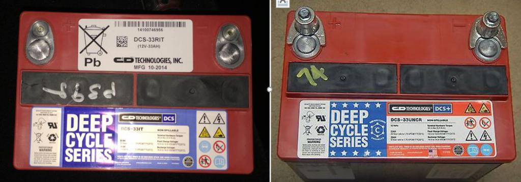

Hur många olika typer av batteri finns det egentligen till Model S? Det här är nog den tredje varianten jag ser...
						- JonasPersson
 - Inlägg: 278
 - Blev medlem: 17 feb 2016 10:55
 - Ort: Dvärsätt
Re: 12v Batteriproblem NU LÖST :)
Avis jag blir! Men då borde jag kunna byta batteri jag med. Tror dock att mitt sitter långt uppe till vänster men kan minnas fel. Ditt verkar vara väldigt lätt att komma åt.
						2014 Leaf Tekna 24kWh Såld
Jag hade DCS-33RIT på min 2016 och tror att nyare har DCS-33UNCR men de verkar se likadana ut?!lator skrev:Hur många olika typer av batteri finns det egentligen till Model S? Det här är nog den tredje varianten jag ser...
Jo, lite kinkigare men tror att det är likadant batteri....JonasPersson skrev:Avis jag blir! Men då borde jag kunna byta batteri jag med. Tror dock att mitt sitter långt uppe till vänster men kan minnas fel. Ditt verkar vara väldigt lätt att komma åt.

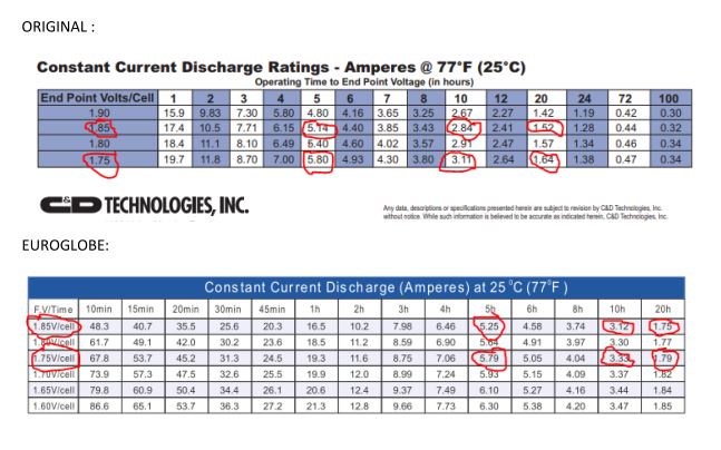

Bifogar produktblad på batteriet!
//F
Bifogar även spec på teslabatteriet(tror jag) och med min begränsade batterikunskap konstaterar jag att Euroglobe-batteriet har bättre siffror......Splfredde skrev:Nja, då får nog din batterileverantör läsa på lite........JonasPersson skrev:Nä, han sa att det här var ett "enklare" batteri mer avsett för UPS osv. Jag ska kolla först vilket batteri som sitter i min bil så bestämmer jag mig då. Har försökt få tag på SC Trondheim några gånger men de ringer inte upp.
Du kanske också ska förklara för honom vad batteriet skall driva på Teslan, han verkar tro det är för motorerna

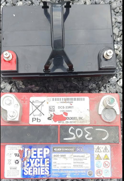

Jag vill utfärda en varning om att det här batteriet INTE PASSAR äldre modellen med bakhjulsdrift där batteriet sitter uppe till vänster under luftintaget. Polerna sitter tvärtom. Mindre roligt att märka när jag till slut efter mer än en timme lyckats få ut det gamla batteriet.
Intressant dock att batteriet håller 12.93V men jag antar att det laddar ur fort. Jag har satt det på laddning nu innan jag monterar tillbaka det.
JonasPersson skrev:Jag vill utfärda en varning om att det här batteriet INTE PASSAR äldre modellen med bakhjulsdrift där batteriet sitter uppe till vänster under luftintaget. Polerna sitter tvärtom. Mindre roligt att märka när jag till slut efter mer än en timme lyckats få ut det gamla batteriet.
Aj fan, ja det tänkte jag inte på då det inte spelar någon roll på min
Testade vanlig 6A billaddare(typ 20 år gammal) på mitt gamla batteri och den stod o stampande på 5,5A över natten utan att ta emot laddning alls.
Tog sedan fram min Ctek 5A-laddare som jag har till hojen som har rekond-funktion och vips va det liv i batteriet igen, vet dock inte hur länge......
