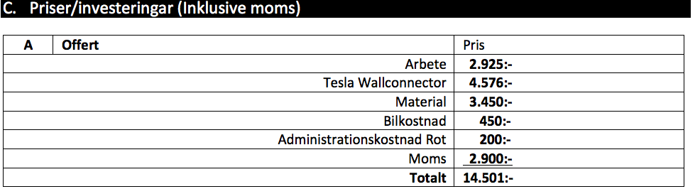

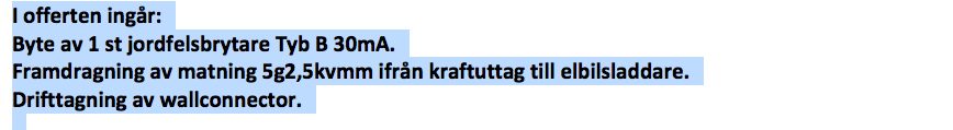

Ringde en av de elfirmor som Tesla rekommenderar för installation av Wall Connector. Peter, som svararde, kände igen mitt namn så vi bollade lite var vi kunde lärt känna varandra. Det kom snart fram att jag i min gamla karriär som byggprojektledare anlitat hans firma för installation i två nyproduktioner jag vid den tiden hade ansvar för. Detta var för nio år sedan. Världen är liten ibland!
Efter 30 år i byggbranschen har jag inte träffat en mer kompetent elektriker. Han är nu anställd på Lennström och jag kan verkligen rekommendera honom för installation. Inkl. rot så hamnar fakturan på 7543 kr och detta inkluderar en nödvändig jordfelsbrytare. Han kommer på torsdag nästa vecka och boxen har lämnat Holland efter att han beställt den.
BMW i4 IDrive40
