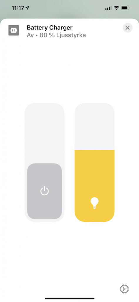

Re: Homebridge Teslafi plugin
Håller på med att implementera möjlighet att justera laddnivån.
Eftersom det inte finns en "kontroll" som matchar i Homekit, så tänkte jag använda en Light Bulb, där slidern för brigthness/ljusstyrka ställer laddnivån.
Lite frågor/önskan om feedback
- Som jag tolkat det är minsta laddnivå man kan ställa 50%, så slidern blir 50-100%
- Jag kodar det så att man bara kan ställa i 5% steg, annars blir det väldigt pilligt att hitta rätt nivå. Finns det ett behov av att kunna ställa in i 1%-steg?
Blir som framgår av bild en dubbelkontroll, men man kan dela upp dem om man vill i Home appen.
Tyvärr verkar det inte finnas något sätt att ändra texten Ljusstyrka/Brightness så det bättre beskriver vad den gör

Trying To Sleep: Teslafi lade till att man via API kan säga åt Teslafi sluta polla, och försöker då låta bilen sova.
Har noterat att det fungerar riktigt bra, bilen somnar snabbt. Men det verkar sammanfalla med något Tesla gjort, bilen somnar som aldrig förr. Såg att flera i Homeassistant tråden noterat det också.
Visar laddstatus när bilen laddar. Har inte kunnat testa det med supercharging.
NEW: Added a dashboard using a Homebridge Camera ffmpeg.
NEW: Added support to start "Trying To Sleep" with online accessory. When switch is turned off, Trying To Sleep starts.
NEW: Change charge level. New setting for increments in slider for charge level. Part of Charger Accessory, can be shown separate. Battery part of Charger accessory will show current battery level
(only if shown as separate in Home app).
FIX: When lock changes status, it was animating the change for a long time
FIX: False detection of Sentry mode status
