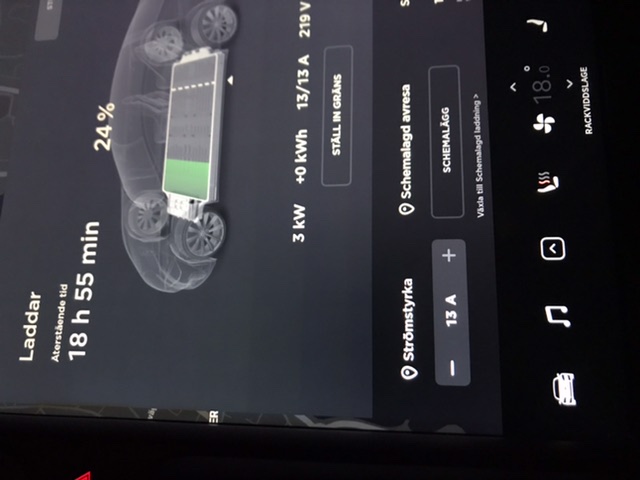

Det finns laddstolpar på jobbet som jag testade idag, men laddningen stoppades olyckligt med meddelandet "Uppmätt ström: 13A. Max tillåten ström: 10A"
Kan man ställa in strömmen i bilen till 10A?

Ja det går fint, gå in på laddsymbolen, välj strömstyrka och minska till 10A. Bilen kommer ihåg platsen och sänker automatiskt nästa gång. Nåt att tänka på om man laddar vanligt eluttag eller har problem med huvudräkningar som går vid laddning hemma.
