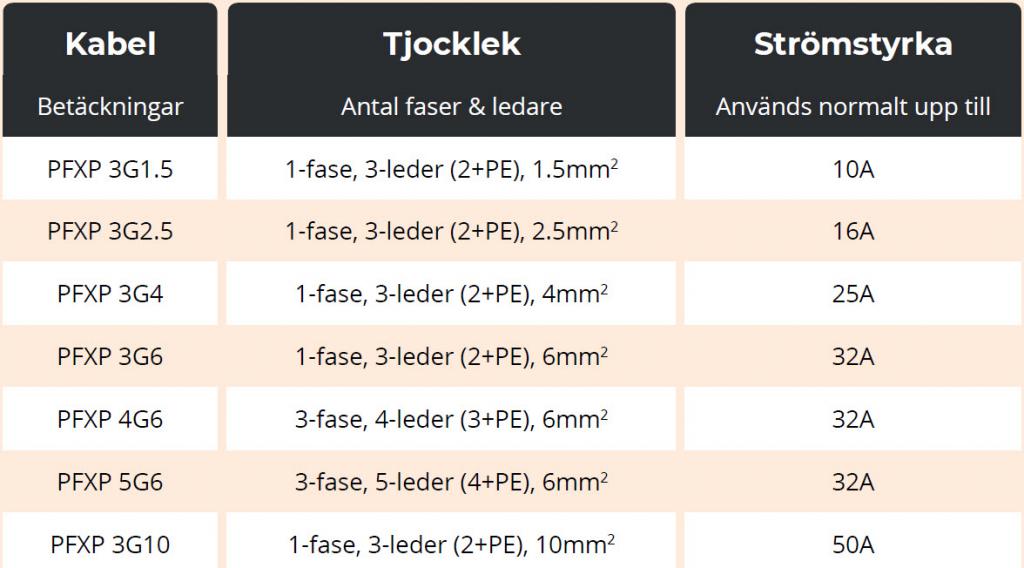

Här kan du se vad du kan köra med olika kablar
Betäckningar?????????
