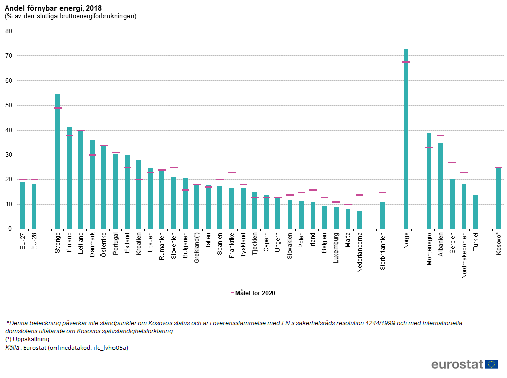

Sverige tredje sämsta land på solel
Unikt dåliga regler för solel har vi i Sverige.
Lobbyister som representerar dyrel, exempelvis kärnkraftsindustrin och fjärrvärmeverk som producerar el, har bidragit till att stoppa solcellsutbyggnaden i Sverige.
Lobbyisterna vill ha stora elproduktionsenheter och ha monopol liknade system som låser fast elkonsumenterna.
Denna lösning ger en dyr produktionskostnad, och långa avstånd från elproducent till elkonsument.
Och långa avstånd ger höga förluster som bidrar till ännu högre elpriser för konsumenten.
Dessutom ger denna stordriftslösning ett sårbart system som får mycket stora konsekvenser då den stora elproduktionsenheten slås ut.
Såväl i freds som i krigstid.
Sverige tredje sämsta landet på solel.
Därför har energirevolutionen misslyckats i Sverige.
Faktum är att det goda som händer i klimat- och energifrågan sker trots politiken, inte tack vare den.
Det finns inget annat ord för det svensk politik gjort de senaste tolv åren i klimat- och energifrågan. Den revolution av framför allt solel som sveper över världen har misslyckats i Sverige. Ynka 0,4 procent av vår el kommer från solel och det sker trots världens bästa förmåga att balansera solel med vattenkraft, trots att vi enkelt skulle kunna ha 25 procent av all el nästan gratis från solen.

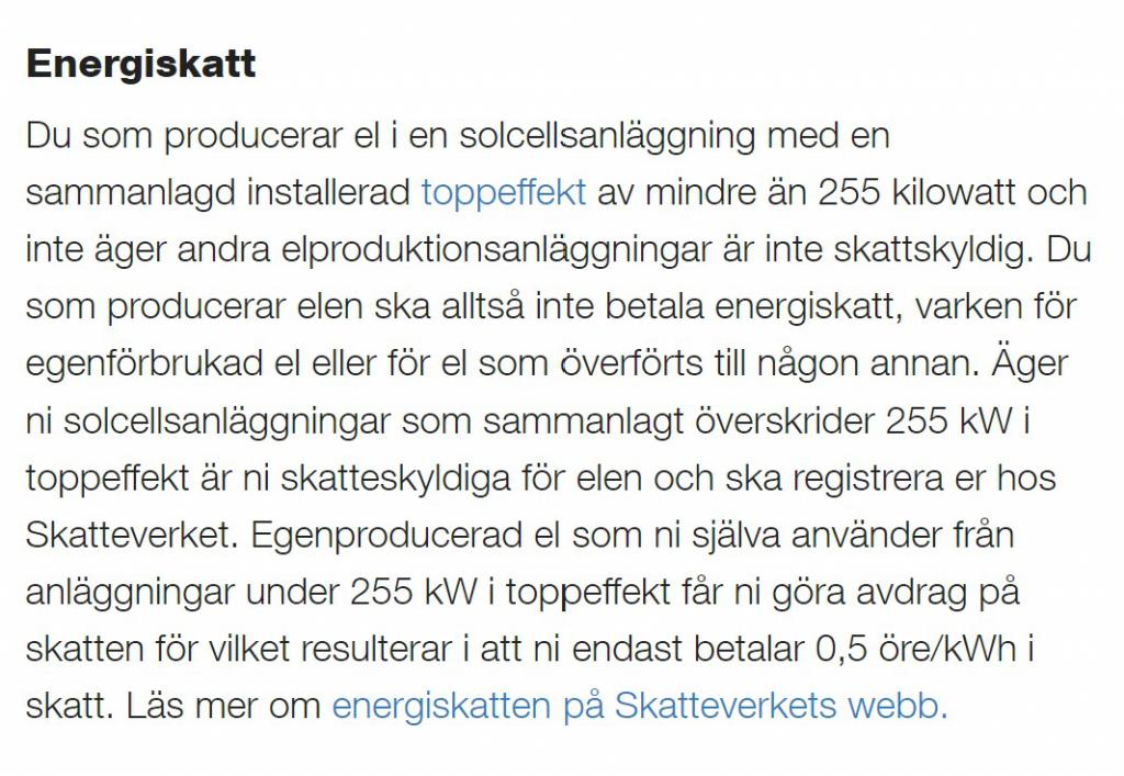

Vi får inte ha en större solcellsanläggning än 255kW.

Det var märkligt måste jag säga.
Har ni kollat vad dom stödjer detta beslut på? Elmarknaden är i det mesta väldigt reglerad vad man får göra och inte göra?
Så här säger ellagen
I 4 kap. 10 § ellagen definieras innehavare av mindre produktionsanläggningar. I tredje stycket särskiljs elanvändare som:
har ett säkringsabonnemang om högst 63 ampere,
producerar el vars inmatning kan ske med en effekt om högst 43,5 kilowatt, och
som under ett kalenderår har tagit ut mer el från elsystemet än han har matat in på systemet.
» Ellagens regler för dig som solcellsinnehavare
Om din anläggning inte uppfyller definitionen ovan kan du alltså behöva betala för elnätsföretagets administration för att hantera den el som matas in på elnätet. Även andra villkor och priser kan påverkas.
Däremot kan inte elnätsföretaget neka dig anslutning av anläggningen endast för att du inte uppfyller ellagens definition för mindre produktionsanläggningar.
Sen över till vad tråden startades om, jag kan se att ETC är rätt partiska i detta då företaget själva lever på försäljning och produktion av solel, alltså är dom själva någon form av lobbyister i detta fall.
Sverige har en regel som gör att nätägarna kan straffa en villaägare ekonomiskt om hen gör mer solel på helåret än hen använder.
Det här är inte ett straff utan en lättnad för de som är mikroproducenter, att välja att vända på det åt andra hållet är låg nivå kring argumentation.

Det är inte det här ni berörs av då?
Om det är det här så förstår jag inte riktigt vad det har med ert lokala fjärrvärmeverk att göra?
Om det inte är det här, vad har man motiverat med att ni inte får producera mer än 255 kilowatt?
