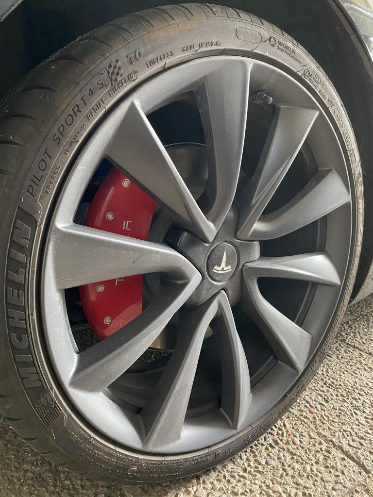

...jag är beredd på att få en hel del kritik nu, men jag köpte calipercovers från evannex...
Lite synd med fake skruvarna annars såg det ju vettigt ut tycker jag.
Känns dem stabila när de sitter på?
Det går ju alltid att lacka över hela plåten igen eller sätta dit riktiga skruvar.
Kändes dock dyrt med 250 usd för 4st plåtar?

Jag vet, sen lite frakt och moms och tull på det. Men jag ville ha röda ok, då.
De sitter stadigt men vill inte tänka på vad som händer om de skulle lossna...tror inte garantin täcker det.
