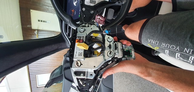

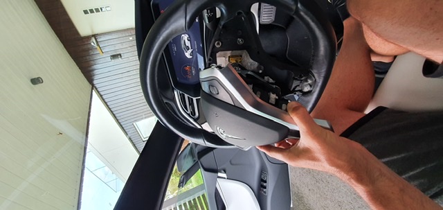

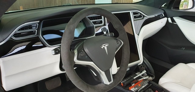

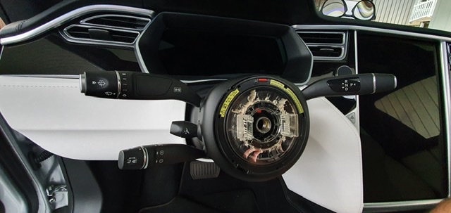

Uppdatering: nu har jag äntligen fått tillbaks ratten från sadelmakaren i England. PostMord tog evigheter på att skicka fram och tillbaks. Sadelmakararen var proffsig i kommunikationen, snabb och levererade ett utomordentlig bra resultat måste jag säga. Det känns inte ens att den är överdragen. Jag var orolig för att den skulle kännas för tjock, men jag märker ingen skillnad. De kunde inte ta av det gamla skinnet eftersom det hade skadat värmemattan som sitter klistrad under skinnet och då hade jag blivit av med uppvärmd ratt (som för övrigt funkar lika bra nu på den nya alcantararatten).På bilderna ser den ganska ljus ut, men det är precis samma ton som innertaket som är Teslas orginala alcantara(?) tak.
Det var smidigt och enkelt att byta, det enda som var lite tricky var centerbulten som håller fast hela ratten, den satt som berget, så det krävdes lite viljestyrka och j*vlar anamma för att få loss den

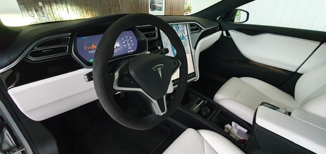

Fler bilder
- Inlägg: 12135
Re: Alcantararatt
hade i helgen en längre tur på ca 110mil varav hälften tillät mer aktiv körning (dvs utan passagerare som kan bli åksjuka). Över fjället i Norge är ju som klippt och skuret för kul körning. Och jäklar vad det gick, när man har lite trafik, så kan man trycka på bra alltså
Oavsett, så var poängen med inlägget att den nya alcantararatten är sjukt nice när man kör lite mer inspirerat och annars tycker skinnratten kan bli lite hal. Nu var det inte en tendens till "halhet" och den var mycket behaglig! Rekommenderas! Alcantararatt är numera på min priolista för bil
