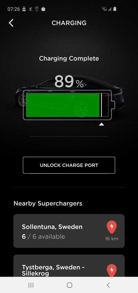

Jag satte laddningsgränsen till lite drygt 90% efter att ha läst att balansering av batteripack sker vid SoC >90% (något iofs inte alla verkar hålla med om). Igår morse tyckte bilen att den var fulladdad, och SoC var 92%. Nu på morgonen är den nere på 89%, trots att laddkabeln varit ipluggad hela tiden. Att den förbrukat ström är kanske inte så konstigt, eftersom jag är ny med Tesla-appen och pillat runt lite där, och kopplat ABRP-appen till bilen mm. Men borde inte laddningen ändå hållts kring 91-92% eftersom laddkabeln varit i hela tiden?

Bilens vilande funktioner drar från batteriet tills SoC har sjunkit med ca 5%, sedan laddas det upp igen till den inställda nivån.

Har du satt en tidpunkt för laddning sker upptoppning när tiden infaller
