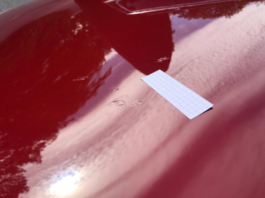

Är detta rost eller slarvigt lagad skada?
PerV
Inlägg: 65
Blev medlem: 04 maj 2019 06:47
Inlägg av PerV »
Är detta rost eller har firman som handtvättar min bil slarvigt försökt laga en skada?
Lite tråkigt på en Model3 uthämtad 1/6 2019.

Svårt att se på bilden, men du har inte parkerat under ett träd? Tycker nämligen att det ser ut lite som kåda kan göra, men det är ju iofs enkelt att veta då det i så fall är väldigt klibbigt vid beröring.

Hur är texturen? Är det plant eller är det så ”gropigt” som det ser ut? Är det gropigt gissar jag på kåda eller liknande, är det plant gissar jag på frätskador av typ fågelskit, insekter eller liknande.

Tycker det ser ut som det kan göra när man spillt bromsvätska eller någon liknande kemikalie som löser upp lacken.

Träd parkerar man ju under ibland, samt fått sav/kåda mm på bilen, men har aldrig varit med om att det ser ut som detta. Har inte vågat pilla på det för mycket, ifall det är lacken som bucktar och på väg att lossna.
Det är inte plant, gropigt är kanske fel ord, snarare toppigt.
Men tack för alla tips, skall undersöka närmare och återkommer!

Tack för alla bra tips. Det var mer tydligt idag när solen låg på och värmde upp huven. Det är kåda, i solen alldeles klibbig sådan.

Har tyvärr detta problem på min uppfart (har beskurit träden, så problemet är numera mindre dock inte helt borta), så jag tyckte att jag kände igen det. Skönt att det inte var rost/lackskada iaf (även om kåda är relativt svårt att få bort).

Smör löser upp kåda.

Tydligen olivolja också - har inte testat dock - enklare om man vill ha i bilen :-)

Sprit funkar också, har jag alltid i bilen.

Vanlig handsprit fungerade jättebra. Det har väl alla hemma dessa dagar?!
Gick bort på ett kick, spolade av med vatten och eftertorkade torkade/putsade med en mikrofiberduk.
Det finns ju olika sorters handsprit med diverse tillsatser i mm, så det är nog bäst att prova på en liten fläck först.
