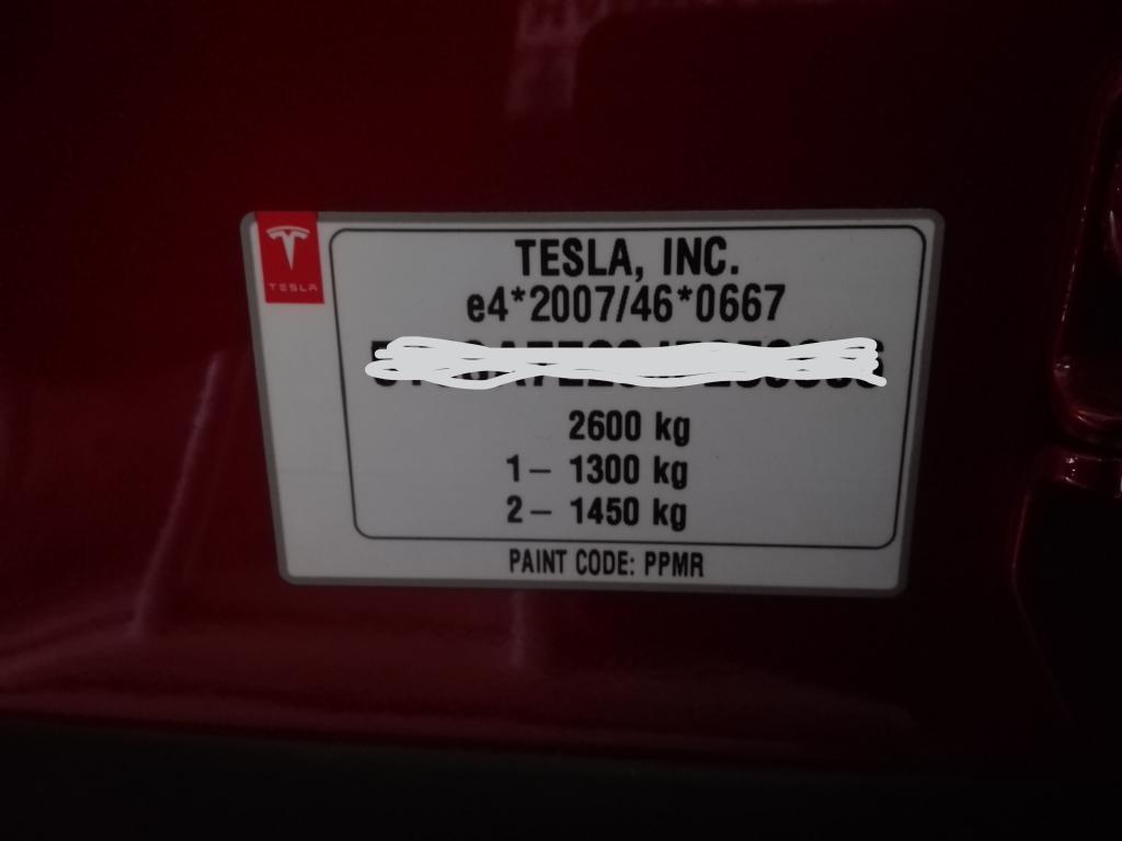

Så här ser etiketten med färgkoden ut. S75D 2018 Röd Multicoat: PPMR

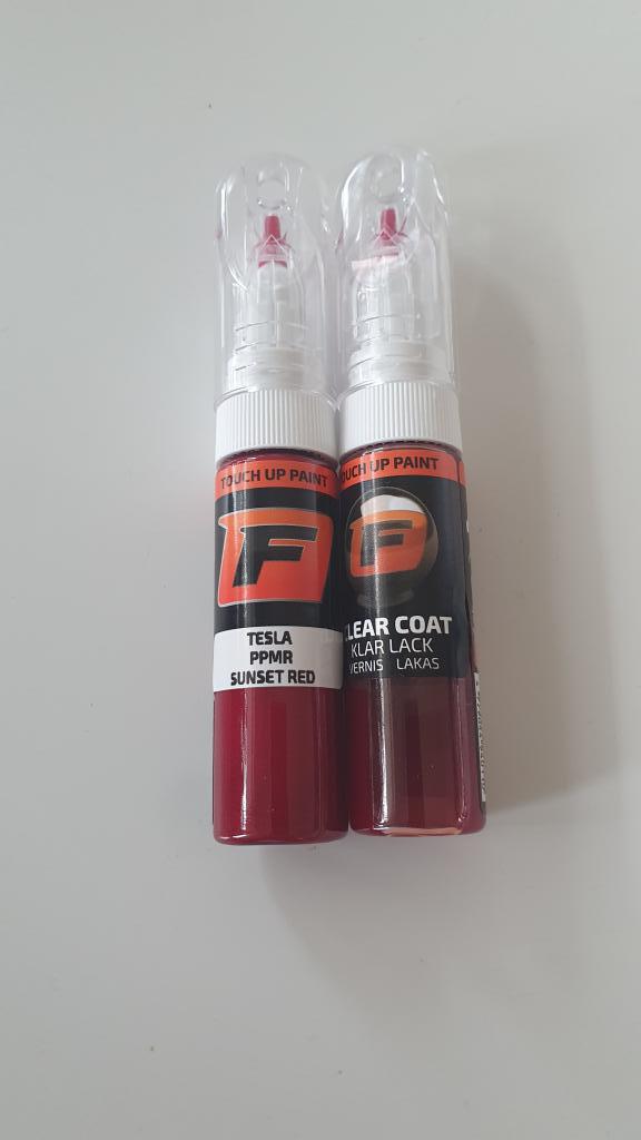

Har nu köpt dessa (se bild) i ett försök att få till en repa lite snyggt :D
Är det någon som har använt dessa tidigare? Antar den vänstra använder man först och sen clear coat men hur länge emellan?
Teslared
Inlägg: 574
Blev medlem: 31 okt 2018 16:44
Re: Kod till bättringsfärg för MC Red?
Inlägg av Teslared »
Jag har samma, men med engelsk text och det står 15 minuter torktid innan clear coat.

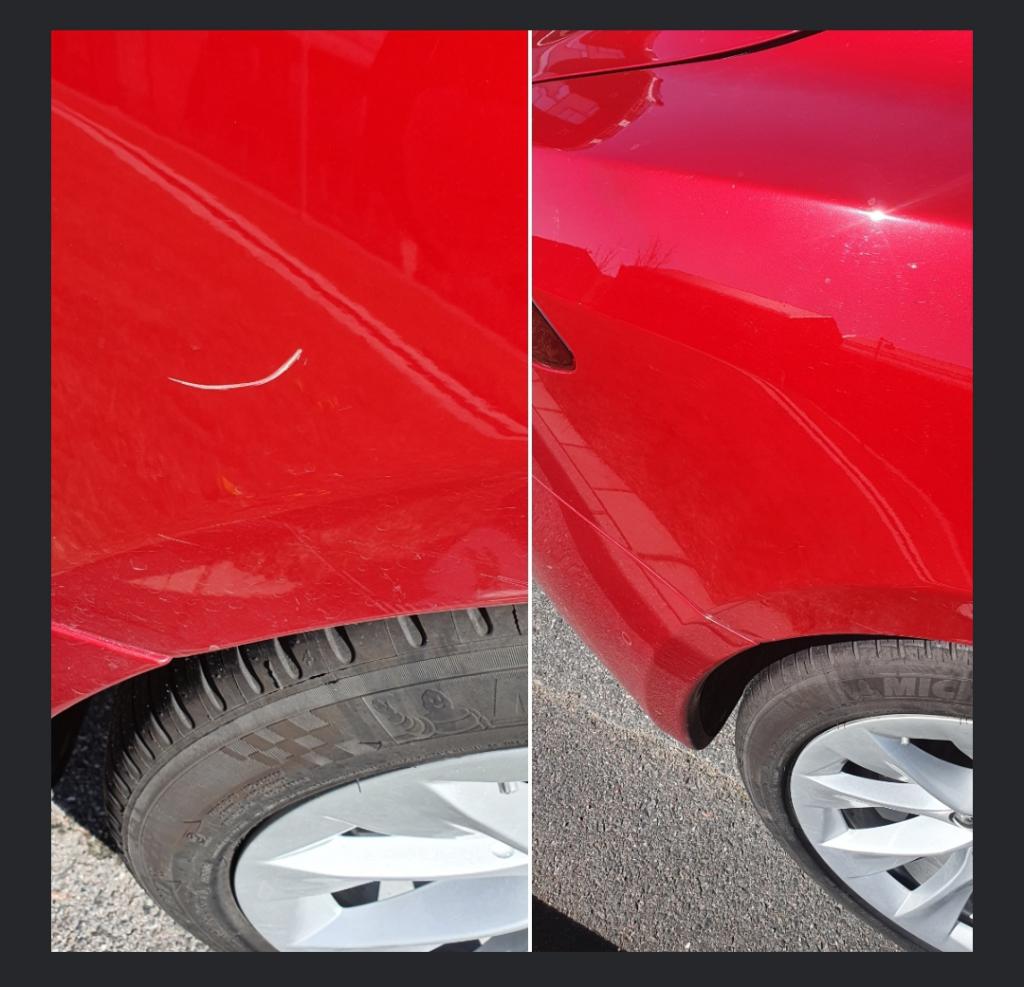

Resultat :D
Blev nöjd eftersom den framförallt syndes mycket på håll :)
