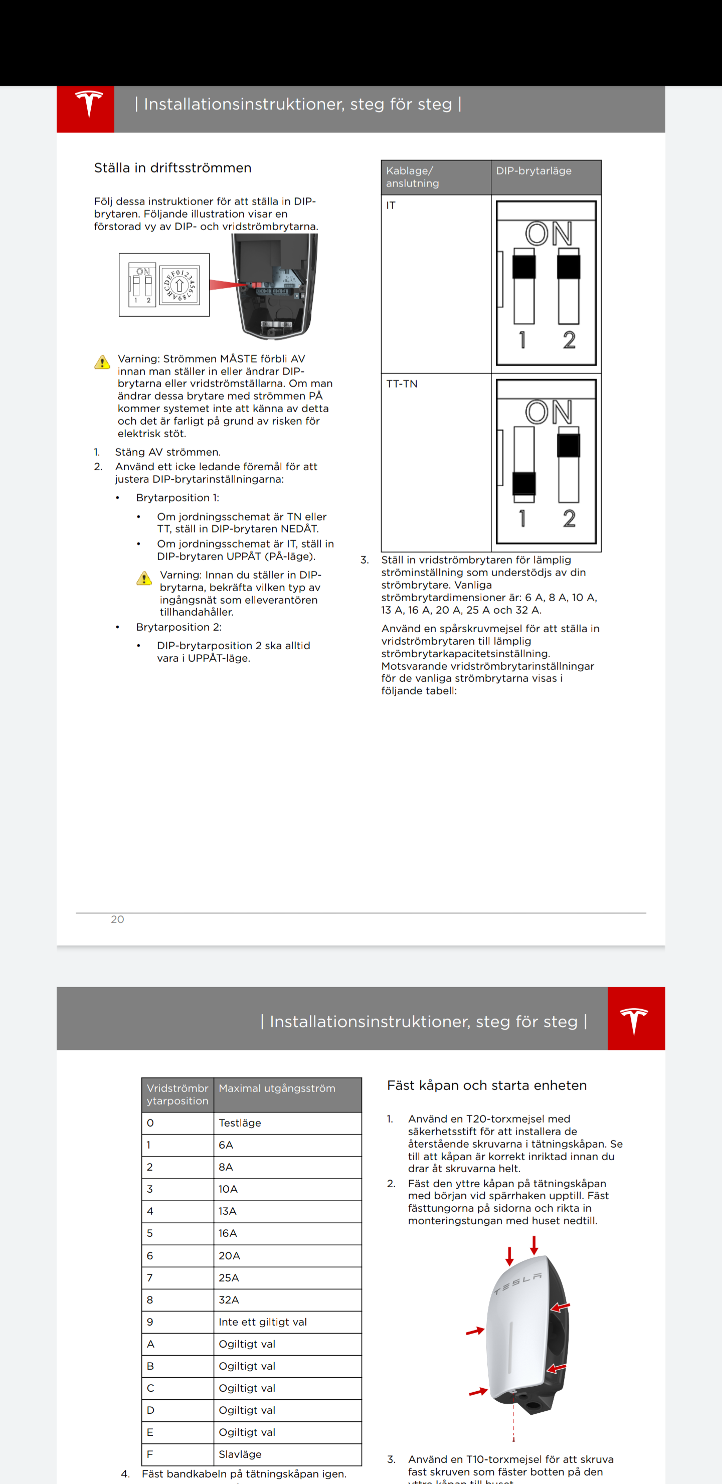

2 på den ena och F på den andra:
Re: Hur fungerar 2st WC's i praktiken?
Jo, den hittade jag. Men inget som tydligt förklara om dom drar 8A tillsammans eller var för sig.Feddan skrev:2 på den ena och F på den andra:
Jag har 2st och min erfarenhet är att slave:n leverar alltid 50% av vad mastern levererar. Så är det något spänningsfall eller knas med mastern så den har begränsad maxström så drabbar det slave:n också.dstr skrev:Jo, den hittade jag. Men inget som tydligt förklara om dom drar 8A tillsammans eller var för sig.Feddan skrev:2 på den ena och F på den andra:
Det är inte ett smart system som fattar att om max är 16A, mastern drar bara 5A, så slave:n borde kunna köra 11A. Men istället så kommer slave:n vara begränsad till 8A (eller mindre om mastern kör 8A eller mer).
