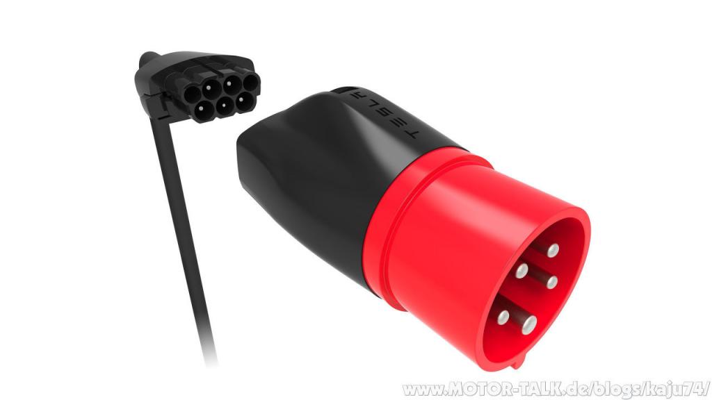

Om man köper en lös röd 3-fasadapter för UMC-kabeln, kan man använda den till den UMC-laddsladd som följer med en ny modell 3?
Nej

Fungerar det om man hittar en äldre laddsladd?
Ja om du hittar den äldre modellen funkar det
Du behöver en hel UMC som klarar 3fas bäst är dom norska, dom fungerar i fler länder en dom svenska
En norsk UMC fungerar i sverige?

Martin_Lindor skrev:
Ja, men inte alltid tvärtom, då de har ett annat jordsystem (IT) på många ställen i Norge, där den icke-norska trefas-UMC:n inte fungerar. Nybyggen har ofta samma system som Sverige, och större delen av Europa (TN).
