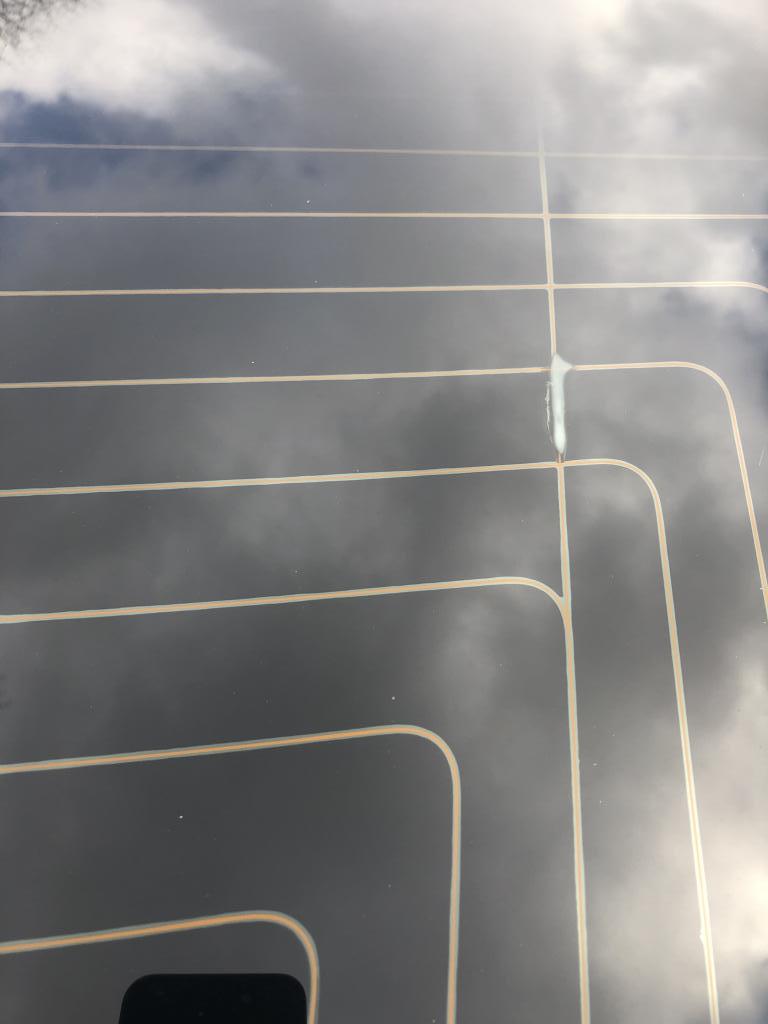

Fått en skada i värmeslingan bak; går inte att känna utanpå eller inuti utan verkar vara ett släpp i värmeslingan.
Sökte på forumet men hittade ingen tråd om det - men har för mig att det är fler som haft problemet?

Ser ju ut som du har en spricka i glaset. Eller?

Hm, sant. Inget som känns utanpå eller innan för så inget stenskott, om spricka så måste glaset fått sig en smäll. En skada skulle också förklara att det inte kom smygande lite och lite (har visserligen inte tvättat så ofta i kladd-vädret)

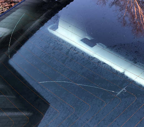

Här är min spricka, syns hyfsat tydligt ändå att det är värmeslingan som skapat sprickan
EDIT: Jag menar också att de har problem med sin service-verkstad och borde kunnat undvika min tid där genom att ringa till min lokala glasfirma för verifikation.

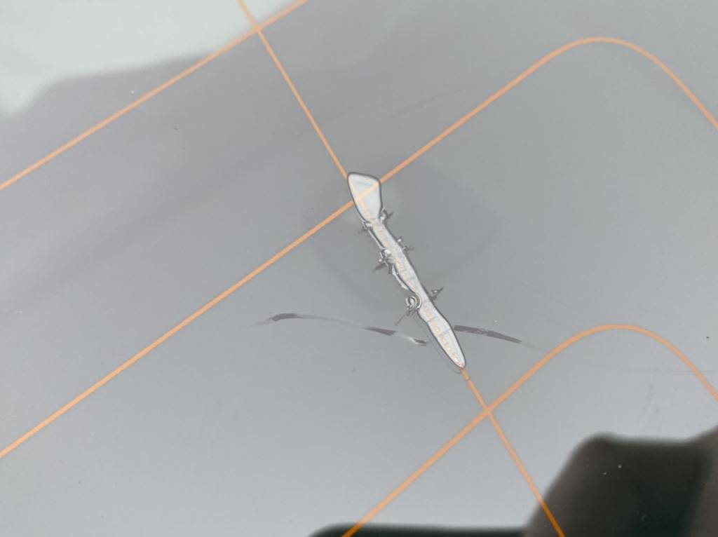

Jag har också spricka på bakrutan. SR+ uttagen 28 juni. Började med en spricka utmed en inkapslad bubbla intill en värmeslinga. Nu är det en ca 60-70 cm lång spricka över hela bakrutan. Skickade serviceärende via appen och bifogade bild då sprickan fortfarande var liten, ca 2 cm. Uppdaterade för någon vecka senare med att sprickan var ca 50 cm lång. Bifogade ingen bild då jag redan hade en bokad tid för åtgärd. Jag har varit ytterst sparsam (kanske 5 gånger totalt) med att förvärma bilen (19 grader) inför körning och väljer aldrig fönstervärme under körning. Verkar vara ett vanligt problem med trasiga bakrutor. I alla fall om man tittar i Facebook-gruppen för Model 3.

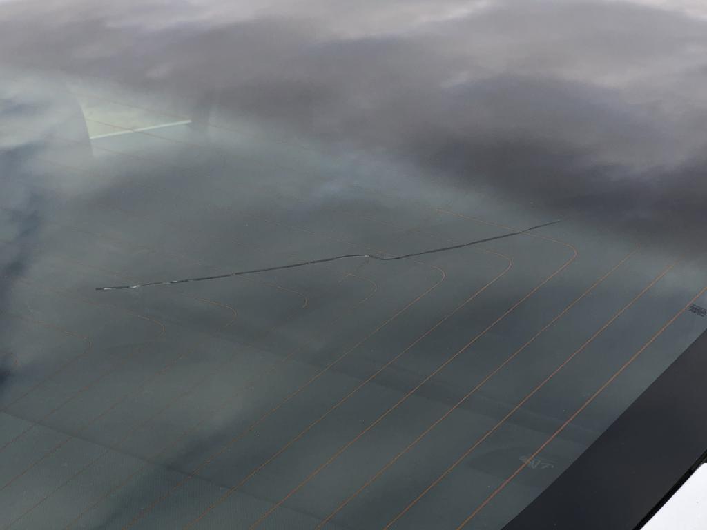

Ulrica, spricka i värmeslingan eller i bakrutan?
Jag gjorde den mindre roliga upptäcken idag av en spricka i bakrutan, hittar ingenting som tyder på våld/smäll/träff av något stenskott utifrån heller.
Känns som om sprickan är på insidan =/
Vette tusan vartifrån den kommer, ingenting på någon sentry mode upptagning och jobbar på kamerorna hemma men hittar ingenting där heller ser det ut som.

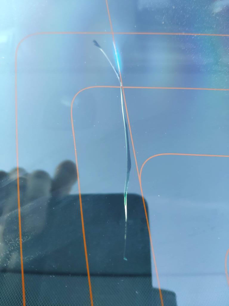

Upptäckte i morse att rutan spruckit hela vägen bak, ser också en "luftbubbla".
Detta måste gå på garantin?

Bubblan ser precis ut som min; samma ställe - dvs i linje med värmeslingan.
När Tesla kikade på det så var det ingen fråga om det skulle gå på garanti eller ej.
