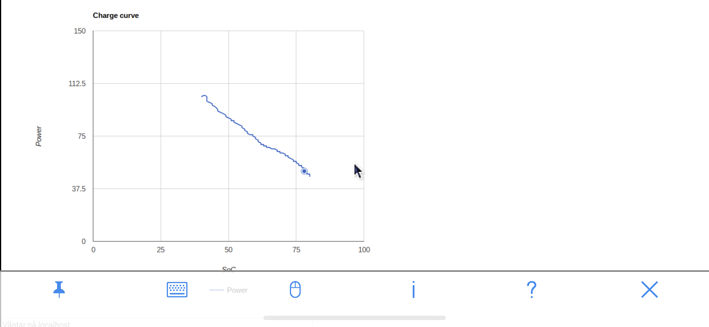

- Inlägg: 6221
- Ort: Stureby, Stockholm
Re: Mjukvarubegränsad vid supercharging
Började på 15% men delade då par, så när jag blev ensam på 39% så gjorde jag nu graf

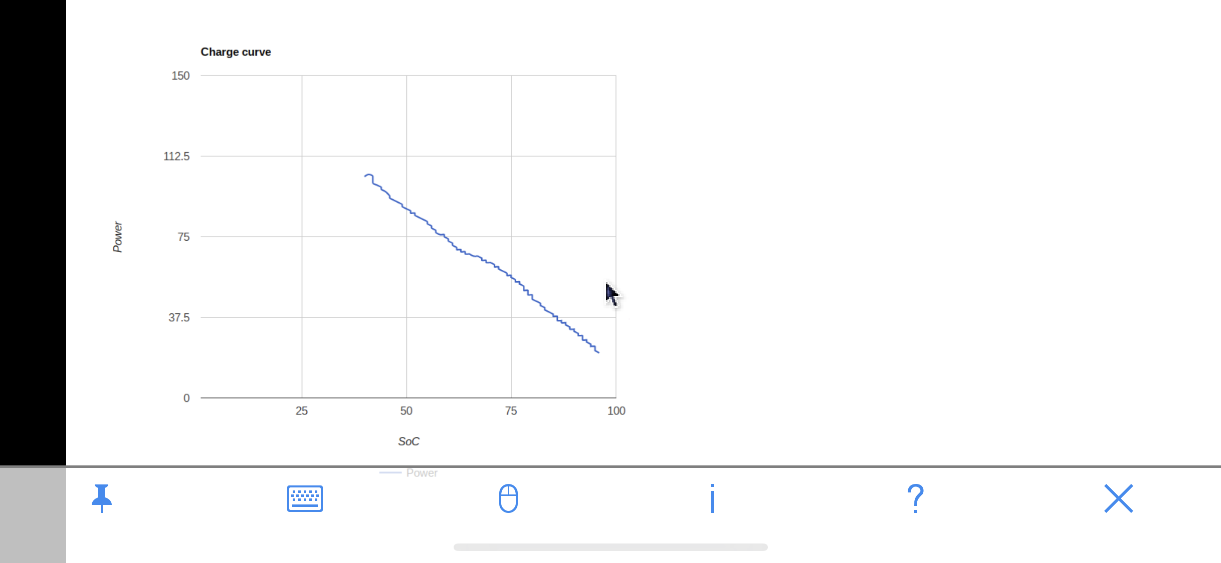

- Inlägg: 6221
97% så hade jag 16kW... så långsamt att jag aldrig nånsin mer kommer orka ladda så långt
