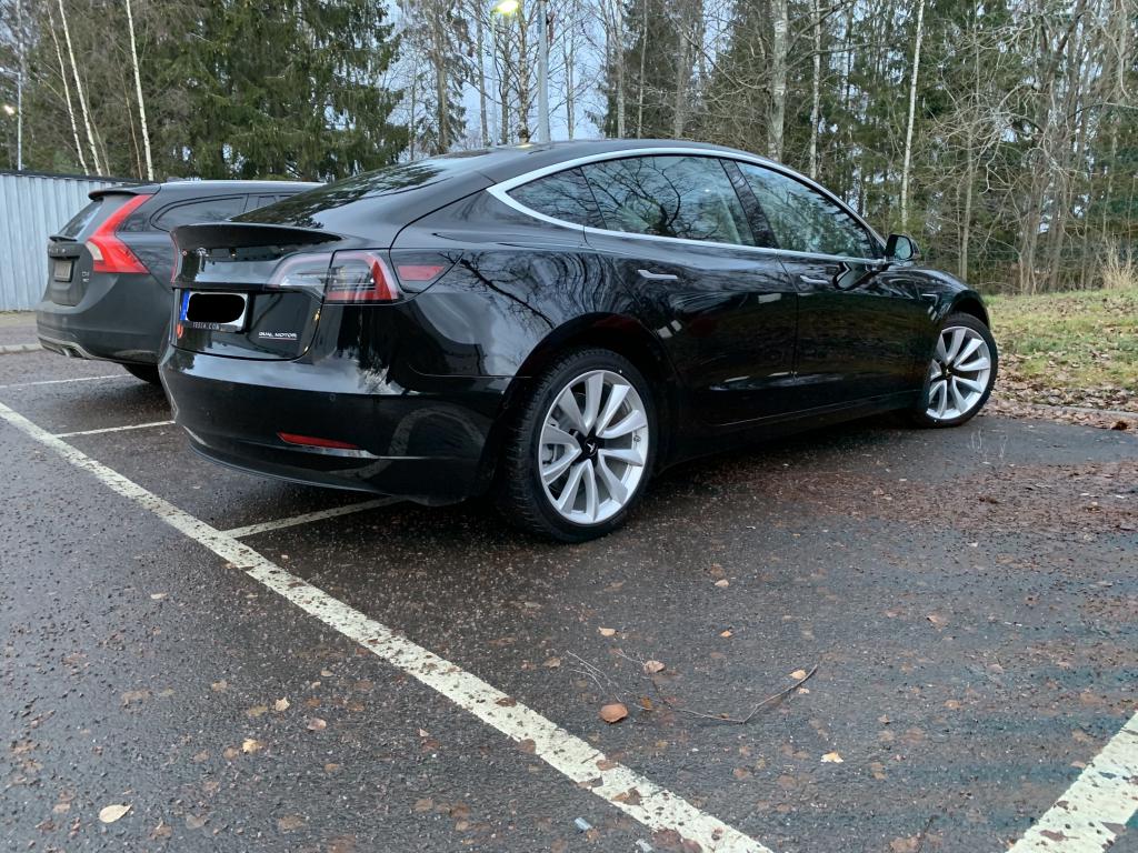

UPPDATERING; PRBLEMET ÄR LÖST!
Jag hade helfolierat bilen med Clear Bra och efter att ha läst en del forum främst från USA märkte jag att fler bilar med skyddsfilm på upplevde det här problemet. Tydligen används de främre P-sensorerna (4st) vid autopiloten och skyddsfilmen ställer till det. De bakre sensorerna används endast av parkeringshjälpen och därför inte lika känsliga. Detta gäller bilar efter 2017.
Firman som folierade bilen har nu skurit bort filmen runt sensorerna fram och... Voila! Nu funkar allt som det ska. Även grafiken av bilen på skärmen beter sig bättre nu. :)
Så ett tips om du ska klä bilen i skyddsplast, skär bort runt de främre p-sensorerna.
Bilen blev snyggare med skyddsfilmen tycker jag. Bra glans! ;)
