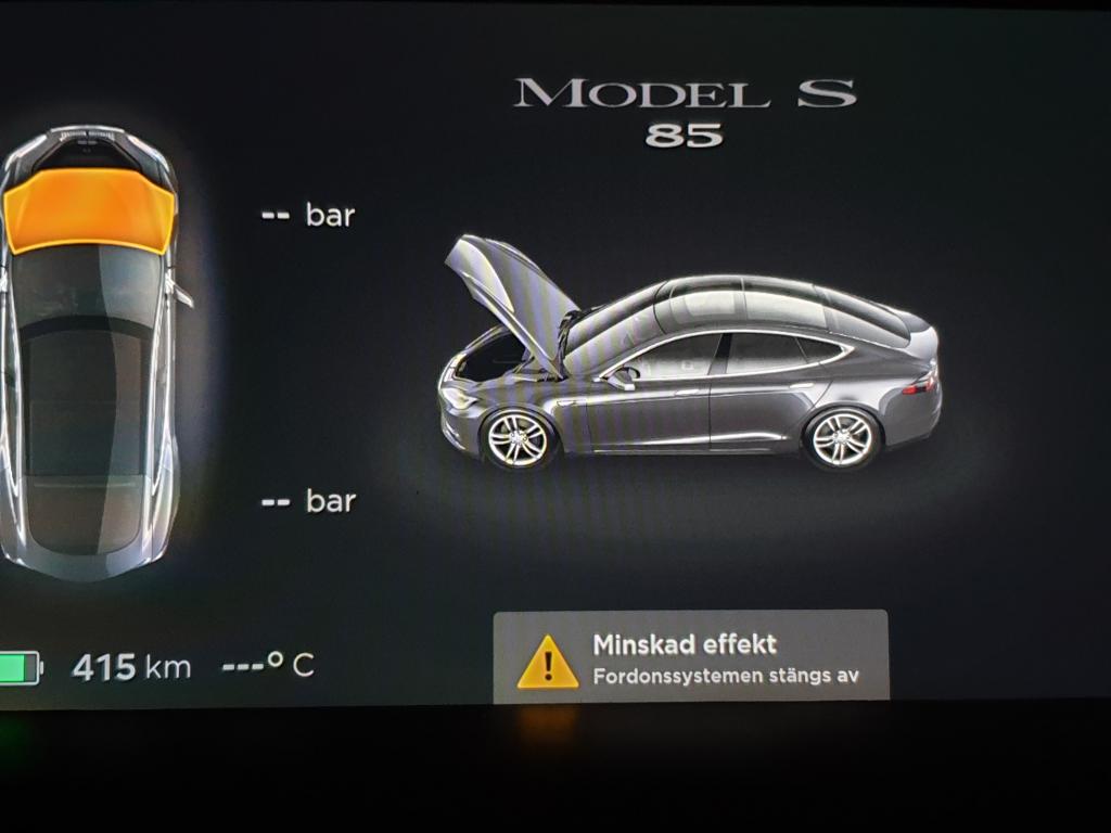

Hej igen.
Nu har den laddat 1 lite över 48h och tyvärr får jag fel meddelande. låg nätspänning för att starta.
Skall fota imorgon.
Skall fota imorgon.

Du ska koppla bort batteriet från bilen när du laddar annars blir det fel.Von Able skrev:Hej igen.
Skall fota imorgon.
Tror inte du får bort felmeddelandet heller förrän man brutit ström till 12v helt

Har du laddat gamla batteriet? Låter som en cell gått i det. Koppla loss det helt och se om du har 12v.Von Able skrev:Hej igen.
