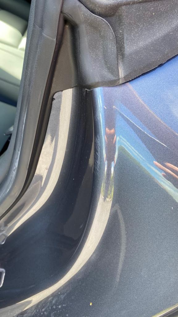

Detta kanske inte räknas som ett känt fel på nya bilar. En gummilist på bakdörrarna ligger tätt mot karossen och skrapar den känsliga lacken om den är smutsig. Bilen gjordes i mars 2019.
Går kanske att polera bort vid en eventuell försäljning i framtiden.
