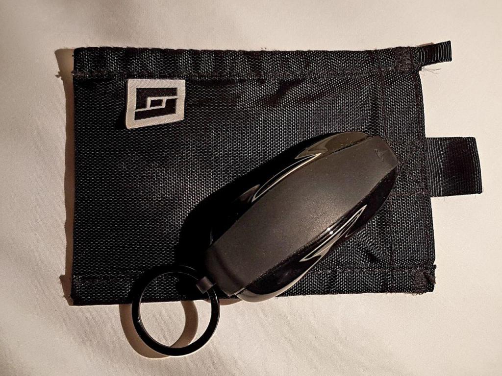

Tidigare diskussion med SC i Malmö indikerade att det skulle gå att uppgradera fobarna och minns att priset skulle vara något i still med 2-3k. Men tills vidare så kör jag med denna:Generalbogge skrev:Var och frågade på Malmö SC om just detta, för någon vecka sedan. Fick då svaret att det är samma fobar nu, som tidigare. Så antingen hade säljaren där inte koll, eller så har vi inte fått v2 fobar i Sverige ännu. Kanske kan vara så att det inte går att byta v1 fobarna mot v2 fobar på äldre bilar också.

Men återigen... Inte spelar det någon roll om du har v1 eller v2 vad gäller signalförlängningen. Du behöver den där påsen med båda versionerna.unumlapis skrev:Tidigare diskussion med SC i Malmö indikerade att det skulle gå att uppgradera fobarna och minns att priset skulle vara något i still med 2-3k. Men tills vidare så kör jag med denna:Generalbogge skrev:Var och frågade på Malmö SC om just detta, för någon vecka sedan. Fick då svaret att det är samma fobar nu, som tidigare. Så antingen hade säljaren där inte koll, eller så har vi inte fått v2 fobar i Sverige ännu. Kanske kan vara så att det inte går att byta v1 fobarna mot v2 fobar på äldre bilar också.
