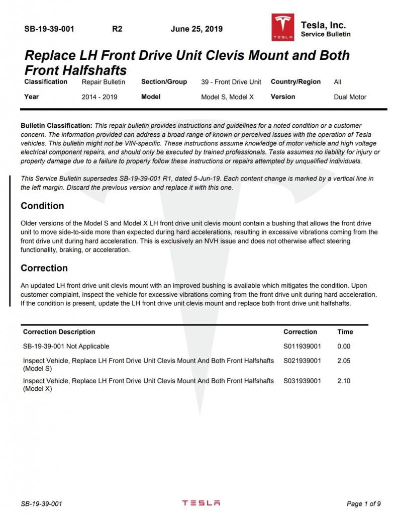

Finns en fix nu.

Re: Vibrationer vid acceleration
Fixen verkar fungera, värt att kolla upp för alla med Model X!

Har bokat tid för detta i Malmö nu och hänvisat till dokumentet ovan i "fritextfältet". Får se vad de säger, vibrationerna har nämligen börjat visa sig i Low nu också, vilket är lite surt då man manuellt måste välja att ställa bilen i Very Low vid varje resa om man vill använda det läget ('Always Low' sätter bara bilen i läget 'Low').

Samma här. Också bokat service enligt denna nya SB fast i Upplands-Väsby.ellerstrom skrev:Har bokat tid för detta i Malmö nu och hänvisat till dokumentet ovan i "fritextfältet". Får se vad de säger, vibrationerna har nämligen börjat visa sig i Low nu också, vilket är lite surt då man manuellt måste välja att ställa bilen i Very Low vid varje resa om man vill använda det läget ('Always Low' sätter bara bilen i läget 'Low').

Jag fick tid den 30:e september. Känns faktiskt bra i detta ärende, då de garanterat måste beställa hem dessa nya delar (och då kanske de hinner få dem ocksåHerrNilsson skrev:Samma här. Också bokat service enligt denna nya SB fast i Upplands-Väsby.ellerstrom skrev:Har bokat tid för detta i Malmö nu och hänvisat till dokumentet ovan i "fritextfältet". Får se vad de säger, vibrationerna har nämligen börjat visa sig i Low nu också, vilket är lite surt då man manuellt måste välja att ställa bilen i Very Low vid varje resa om man vill använda det läget ('Always Low' sätter bara bilen i läget 'Low').

+1. 18/9 SC Sthlm.ellerstrom skrev:Jag fick tid den 30:e september. Känns faktiskt bra i detta ärende, då de garanterat måste beställa hem dessa nya delar (och då kanske de hinner få dem ocksåHerrNilsson skrev:Samma här. Också bokat service enligt denna nya SB fast i Upplands-Väsby.ellerstrom skrev:Har bokat tid för detta i Malmö nu och hänvisat till dokumentet ovan i "fritextfältet". Får se vad de säger, vibrationerna har nämligen börjat visa sig i Low nu också, vilket är lite surt då man manuellt måste välja att ställa bilen i Very Low vid varje resa om man vill använda det läget ('Always Low' sätter bara bilen i läget 'Low').). Kommer skriva här igen sen och berätta hur det har gått.

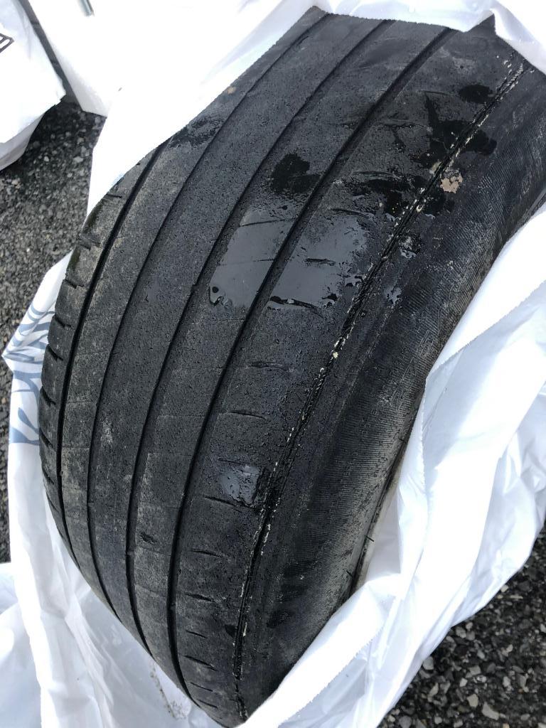

Jag har också haft detta problem en längre tid och bokade nu service för det. Har även fått väldigt slitna däck på insidan, framförallt bakdäcken, se bild nedan. Vet ej om dessa 2 problem hör ihop, men det känns väldigt irriterande att behöva byta däck för att de slits på det viset, har haft bilen i bra precis ett år nu... Gjorde en hjulinställning och satte på vinterdäcken istället, men hur ska man veta att de inte slits på samma sätt?

Slitaget på däcken beror troligen på körning med fjädringen satt på Very Low.Slarti skrev:Jag har också haft detta problem en längre tid och bokade nu service för det. Har även fått väldigt slitna däck på insidan, framförallt bakdäcken, se bild nedan. Vet ej om dessa 2 problem hör ihop, men det känns väldigt irriterande att behöva byta däck för att de slits på det viset, har haft bilen i bra precis ett år nu... Gjorde en hjulinställning och satte på vinterdäcken istället, men hur ska man veta att de inte slits på samma sätt?![]()

Jo jag har också läst mig till att det är en trolig anledning...
Och anledningen till att jag kört i very low är ju just för att slippa vibrationerna, så på något vis borde det kunna vara Teslas ansvar?

Kör du på Low så bör varken vibrationer eller snedslitning uppstå. Vibrationerna uppstår när man trampar plattan i botten på högre inställning på luftfjädringen (High och Very High främst).Slarti skrev:Jo jag har också läst mig till att det är en trolig anledning...

Vad bra att du letade upp denna tråd till mig Olleman! Lovade ju att skriva ett svar här, men hade helt missat det.Olleman skrev:Hej; Fick du åtgärdat problemet, gick det på garantin? Har också ställt frågan till Malmö om att få det åtgärdat.ellerstrom skrev:Jag fick tid den 30:e september. Känns faktiskt bra i detta ärende, då de garanterat måste beställa hem dessa nya delar (och då kanske de hinner få dem ocksåHerrNilsson skrev:Samma här. Också bokat service enligt denna nya SB fast i Upplands-Väsby.ellerstrom skrev:Har bokat tid för detta i Malmö nu och hänvisat till dokumentet ovan i "fritextfältet". Får se vad de säger, vibrationerna har nämligen börjat visa sig i Low nu också, vilket är lite surt då man manuellt måste välja att ställa bilen i Very Low vid varje resa om man vill använda det läget ('Always Low' sätter bara bilen i läget 'Low').). Kommer skriva här igen sen och berätta hur det har gått.
Hade bilen inne och de testkörde den (jag fick åka med) och det var uppenbart att de kunde känna av vibrationerna (vilket de också medgav). De sa även att de hade mätt upp den inne i verkstaden efteråt och att vibrationerna tyvärr var "inom toleranserna". Därför byttes ingenting, vilket jag tycker är riktigt trist faktiskt. Bilen vibrerar ganska kraftigt även i läge low numera (men minimalt/inget i very low) och jag hade verkligen hoppats att de kunde fixa detta på goodwill/garanti. Bilen är fantastisk att köra och kan inte tänka mig att köra annat än Tesla (i dagsläget iaf), men den hade onekligen varit ännu bättre om jag sluppit dessa vibrationer.
