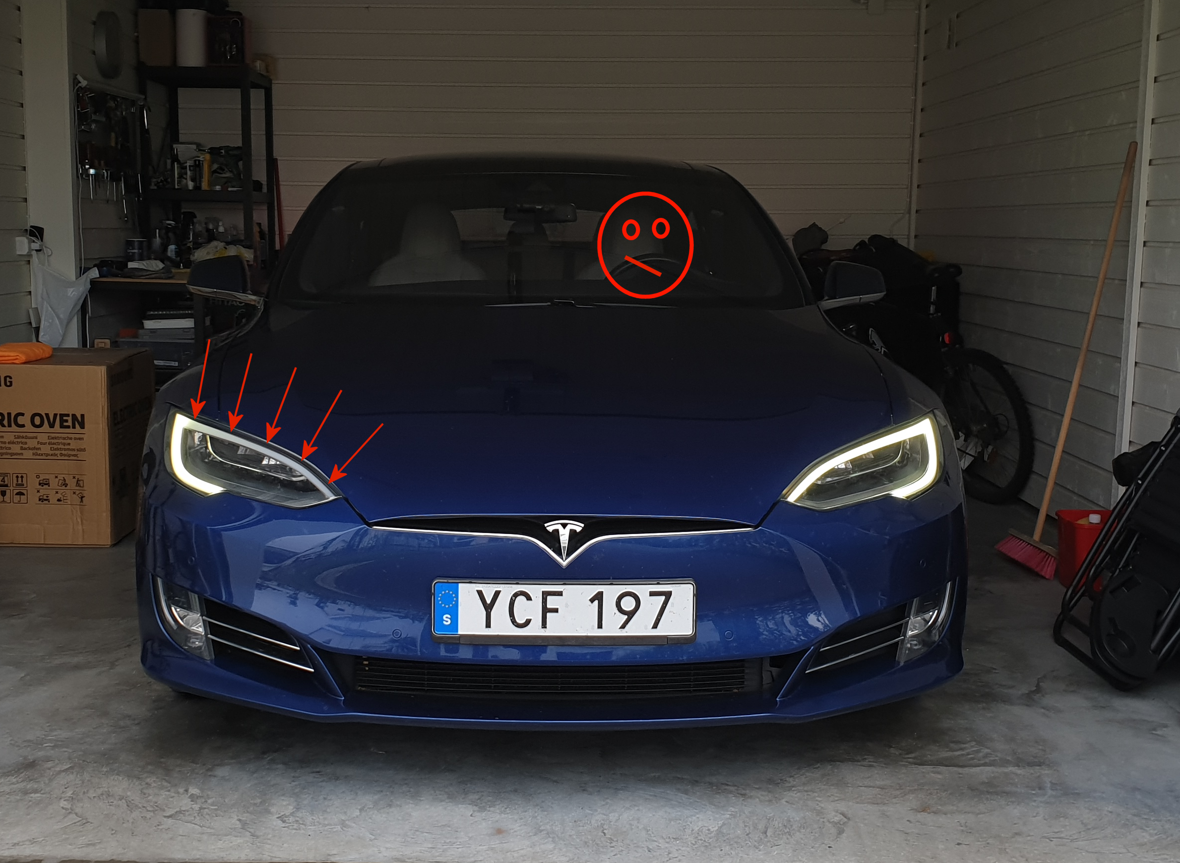

Hej alla kunniga,
Nu börjar det...förfallet av bilen. :D
Näda...det var länge sen.
Men denna gång är det övre delen av höger strålkastare (vänster i bilden nedan såklart).
Vet att något haft samma problem på forumet, men hittar inte tråden i den så träffsäkra sök-funktionen... :|
Vad är era tips och erfarenheter (för ekonomiskt försvarbar lösning)?

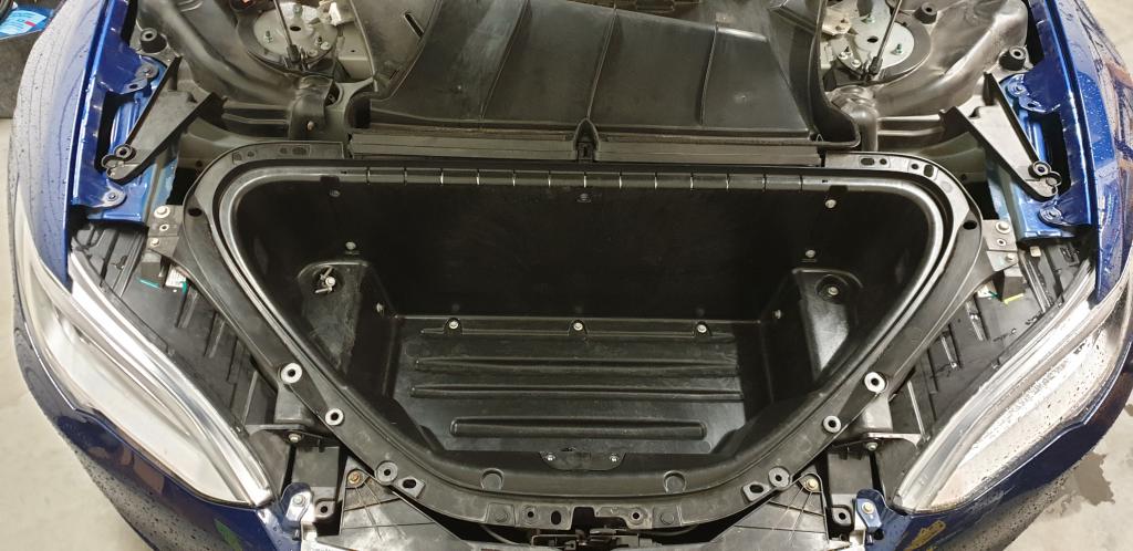

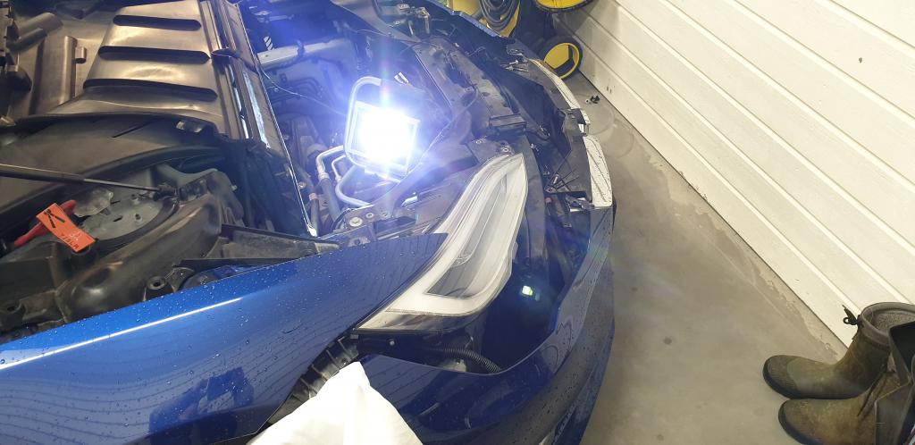

Kylbalsam
Inlägg: 105
Blev medlem: 12 apr 2016 20:03
Ort: Älmhult
Re: Trasigt varselljus
Inlägg av Kylbalsam »
...bara 3 bilder per inlägg. Jaja.

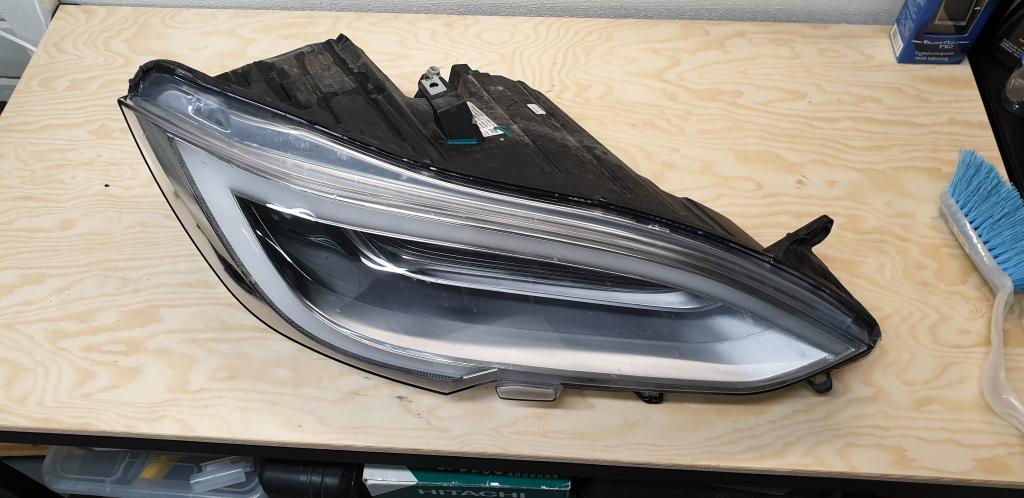

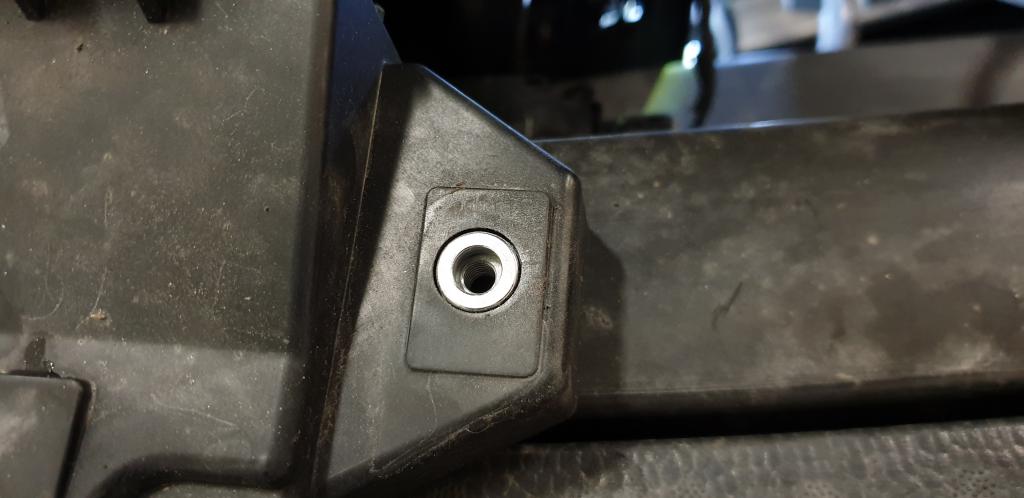

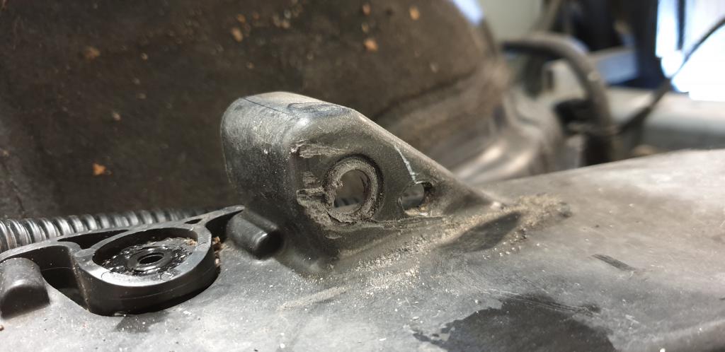

En iakttagelse: Tesla har monterat så kallade "blindnitsmuttrar" eller "expandermuttrar" överallt i plastdetaljer där det behövs en mutter.
Om mutter och skruv fast pga korrosion, så snurrar muttern i plasten. Såklart så hände det på 1 av de inte så många skruvar som skulle bort.
Tog ca 1 timme extra att komma åt etc. :S
Annars var det ganska enkelt att få isär allt. Man behöver inte ta ner hela spoilern, men det var mycket enklare att komma åt. Var inte så klurigt. :)

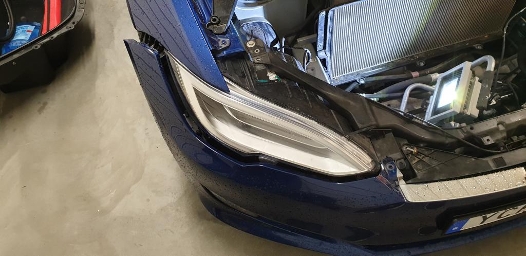

Här ska det sitta en mutter, men den hängde med ut:
Så här ska det egentligen se ut med en "expandermutter" på plats:
Och så är äntligen strålkastaren ute. :)
Nu började en tålamodsprövning utan dess like...strålkastaren skulle öppnas. :twisted:

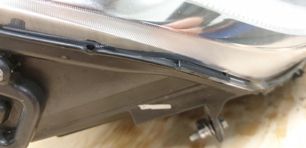

Kylbalsam
Inlägg: 105
Ort: Älmhult

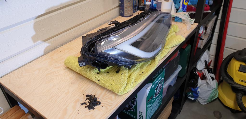

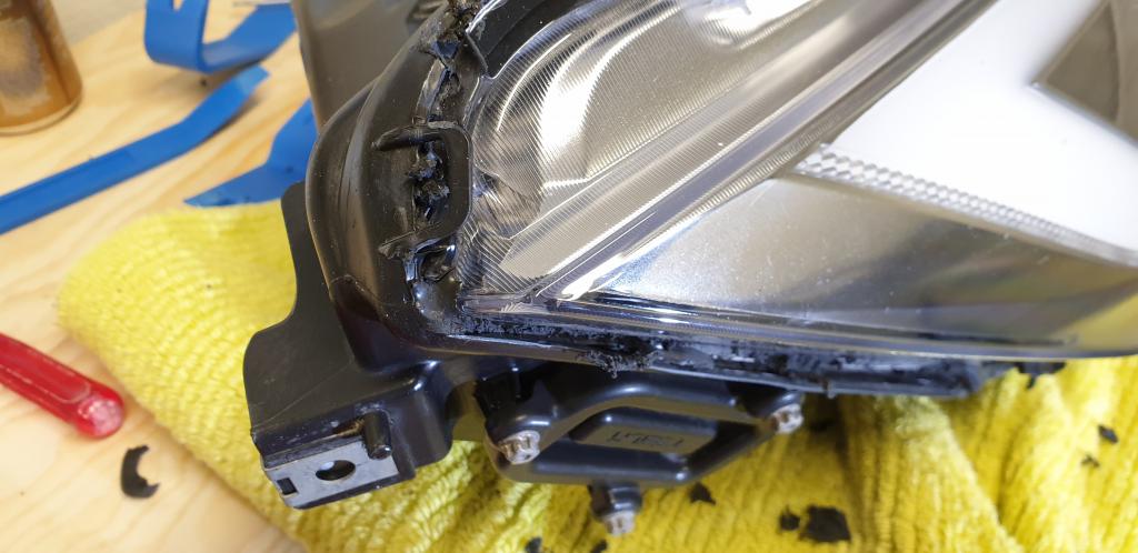

Tätmassan som håller frontglaset (som är i plast) och strålkastarhuset är limmade för bästa täthet.
Varmluftpistol, plast-bändar-verktyg och trubbig/sliten skruvmejsel fram...och just det...nämnde jag tålamod?! :!: :!: :!:
Just detta är därför Tesla byter hela skiten...och det förstår jag. :D
Isärtagandet ser värre ut än vad det är. Kommer kunna monteras ihop fint igen med ny tätmassa.
Den orörda tätmassan:
Bortskrapad tätmassa:
ÖPPEN EFTER 2 TIMMAR! :P :D 8-)

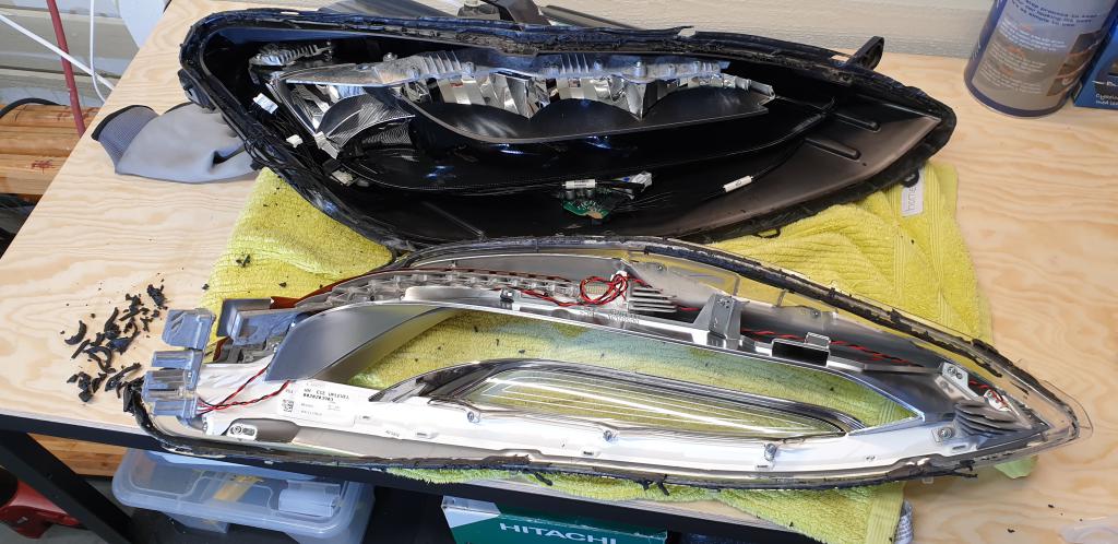

Kylbalsam
Inlägg: 105
Ort: Älmhult

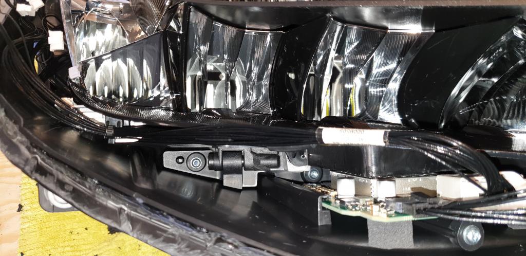

Kablaget urkopplat från frontglaset, vilket gör att de gick att separera.
Saker som jag iakttagit från LED-konstruktionen:
1. Att ljusdelen (halvljus, helljus och sväng/corner-ljus) inne i strålkastaren faktiskt var aktivt justerande i höjdled med motor. Skitbra ju, när man inte har luftfjädring. (tydligen lag) Det var därför som det står W/ LVL i produktnamnet. :geek:
2. Komponenterna är extremt mer komplicerade än den gamla volvon (240) som jobbades på en gång i tiden. :D
3. LED-lamporna för heljus och halvljus är extremt små för så pass mycket ljus. :geek:
4. Allt är bestyckat med kylflänsar - där det finns en LED, finns en kylfläns.
Ljusrampen upphängd på axel för justering:
Annars ganska "straight-forward" design. :)

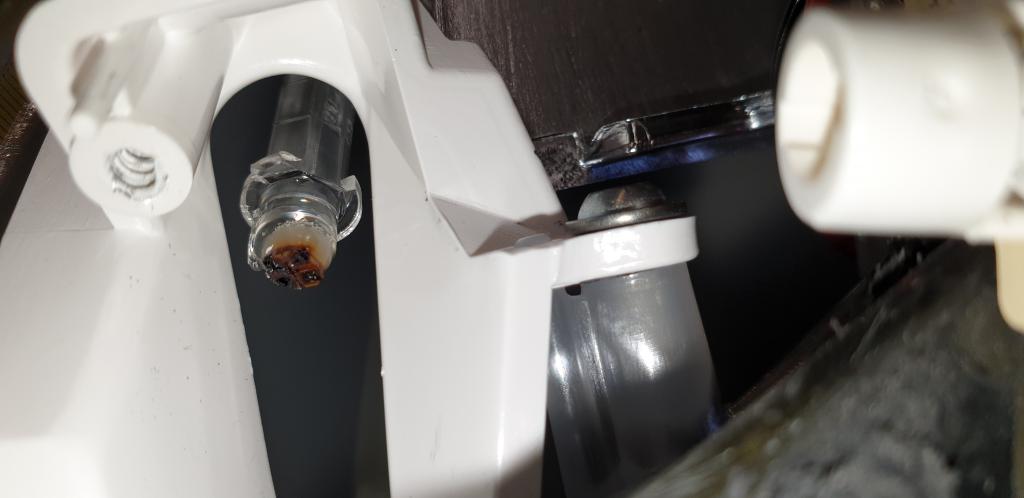

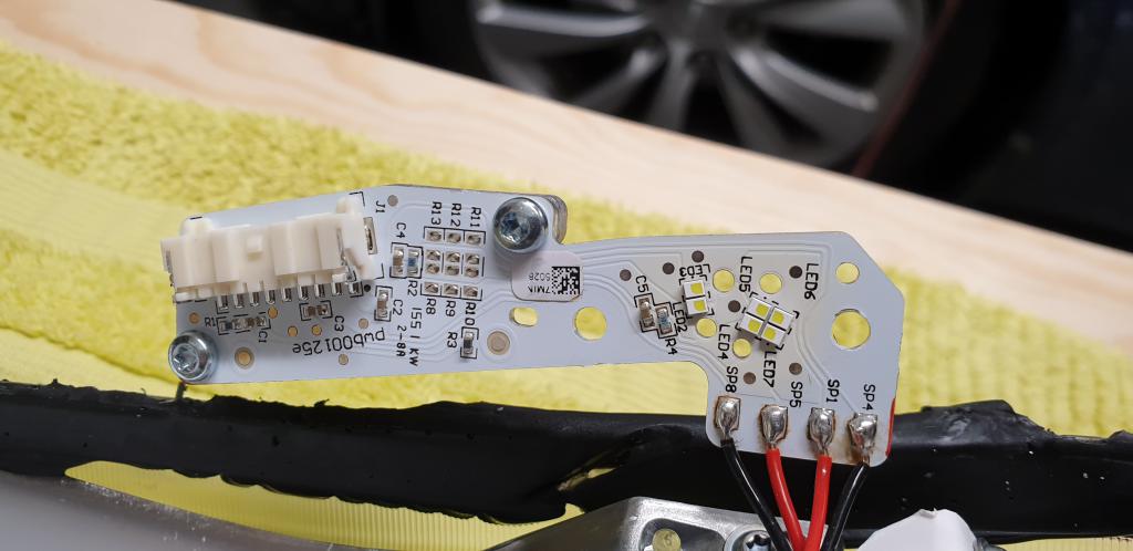

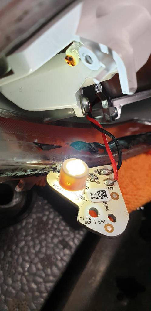

Nu till självaste FELET:
Övre DRL (Daytime Running Light) lyser inte (som det såg ut i första bilden i tråden).
MEN, LED-lamporna lyser faktiskt fast inte alls så starkt som de bör.

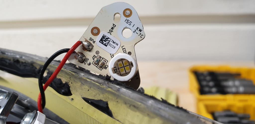

Det här är nedre änden på övre DRL-lampan:
Inne i plastkoppen till höger i bild sitter 4 st LEDs. De lyser, men inte starkt nog.
Till vänster i bild ser man hur de 4 LED:arna bränt plast-ljusfördelaren som sitter instucken i den vita plastkoppen (när kretskortet och kylfläns sitter på rätt plats).
Nu börjar det intressanta;
Alla fungerande LEDs visar 10,9 V.
De som lyser endast lite och som bränt sönder plast-fördelaren, visar 24,8 V!!!
Man kan se att de fyra LED-arna är lite brända på toppen, men kan vara plast från när de kommit i kontakt med plast-ljusfördelaren.
Ungefär så här långt kom jag idag...men det är ju en dag imorgon också! :D
Tips från elektronik-ingenjörer specialiserade på LED, mottages extremt tacksamt. :P
Fortsättning följer......................

Får med några bilder till.
Här är en närbild på LED-kretskortet i nedre delen på övre DRL-ljusrampen (de som bränt plast-ljusfördelaren):
Här är övre kretskortet där inkommande ström kopplas på och fördelas. LED 4-7 är de som är övre LED-lamporna till övre DRL-ljusrampen (alltså motsatt sida av DRL-rampen som ovan bild).
De har jag dock inte spänningsmätt än. Antagligen 24,8 V där med...blir kontroll imorgon.
LED 2-3 är den DRL-ljusramp som sitter vertikal på strålkastaren.
Närbild på bränd plast-ljusfördelare:

Inlägg: 12108
Detta var intressant! Aningen mer än jag hade vågat skruva på min :lol:
