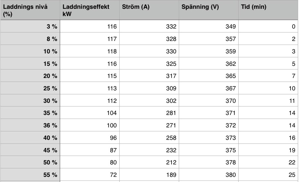

Hej här kommer laddtider för Tesla S 85D lev juni 2015 kört ca 5000 km.
Batteri 1055519-00-B
Temp 17 grader batteriet uppvärmt innan laddning. Bara jag på laddstolpen 2 i Lödde
Anlände med 2% (8 km)
Reggade från 3%, slutade regga vid 55 %
Fläkten startade vid 20 %. Fotade konsolen så noggrannheten på tiden är 1 min.
Fråga? Varför har jag fått ett B batteri och inte ett D?

Många pratar om procent här men jag hoppas att alla tänkt på att 5% av 70 kWh inte samma sak som 5% av 85 kWh.
