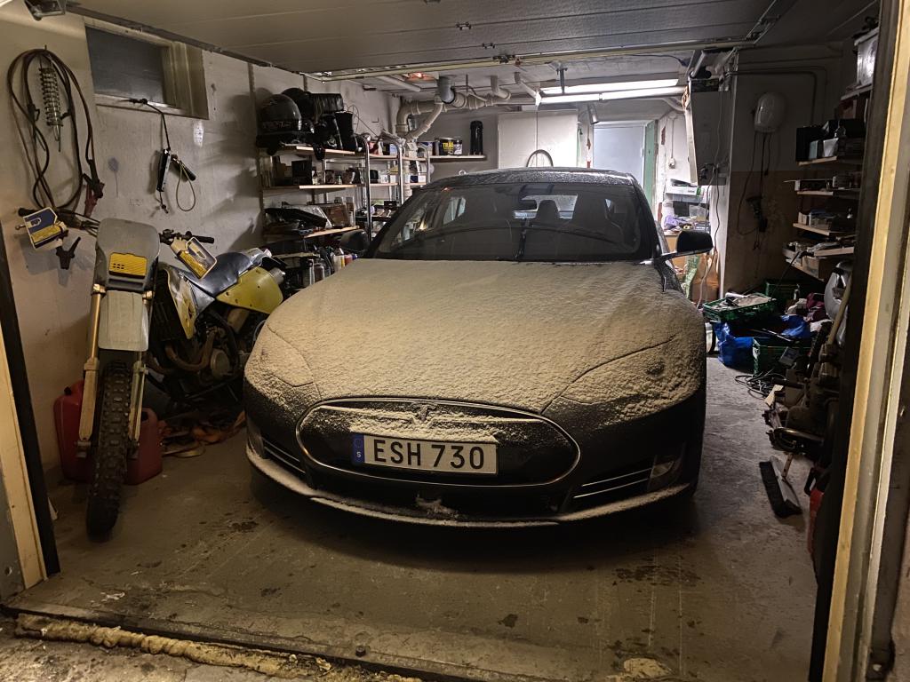

Jag försöker ställa in homelink på min model s, 2018.
Har en garageport från crawford med automatisk öppnare, modell 2019.
Jag går in i rätt läge i bilen, trycker programmera, står framför bilen och håller knappen intryck på fjärren 30-40sek. Inget blink.
Provar igen och trycker frentiskt 30-40sek på fjärren. Inget blink.
Provar igen, håller in 3-4sek sen släpper och trycker igen i 30-40sek. Inget blink.
Någon som har något tips för att få liv i funktionen? Gör jag något fel? Håller fjärren ca 50cm från tesla loggan i fronten.

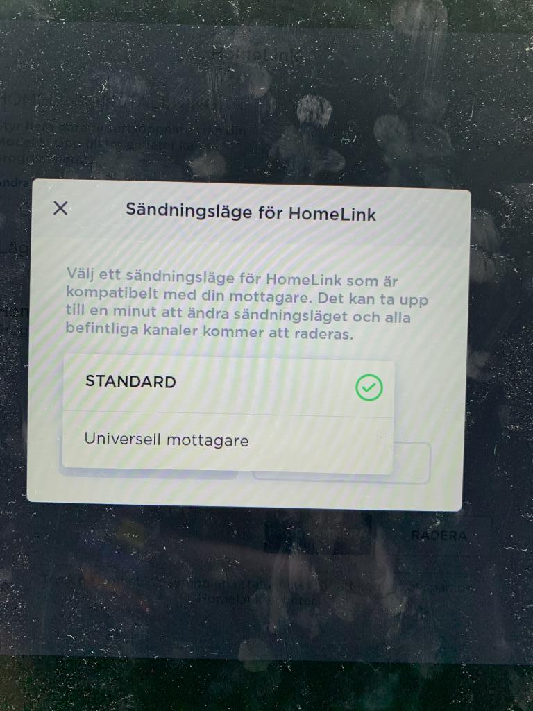

"Sommer evo+/Pearl 922MHz, Sommer 310MHz (TX03-310 on the back of the transmitter), and Direct Drive 310MHz (blue buttons on the transmitter) require use of the “D-Mode” for HomeLink programming. Currently, in Model S and Model X vehicles, this mode (labeled as “Default Receiver”) can be found under the “Change Transmit Mode” option in the HomeLink Settings screen. Switching to this mode, then following the on-screen instructions, should enable you to program your evo+/Pearl 922MHz, Sommer 310MHz, and Direct Drive 310MHz garage door openers. However, this mode is not currently available on Model 3 vehicles. For resolution of this issue please contact Tesla Customer Service at 1-888-518-3752, or Sommer support at 877-766-6607. Tesla is working to resolve this issue."

Jag har 2 alternativ i bilen för homelink. Inget av de verkar funka.
Väljer jag Universell hittar den på 1 sekund och står att det är klart men då har jag inte ens tryckt på någon knapp ännu utan den hittar någon port per automatik.
Provade att trycka för att se om det kanske var grannarnas port men så verkar inte vara fallet.
