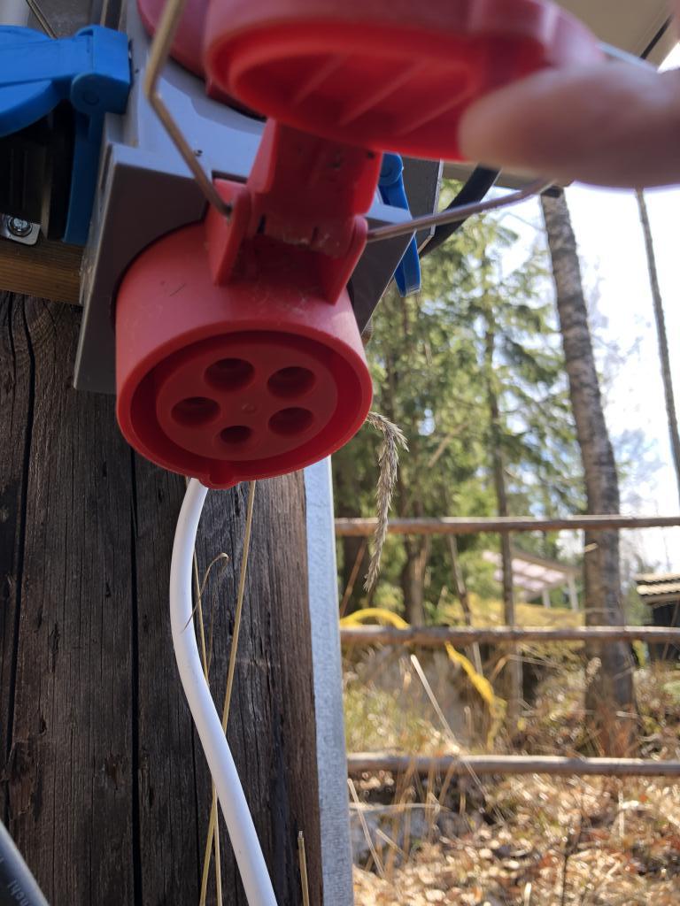

Hej! Förlåt om ngn har redan svarar det men kan inte hitta det.
I min stuga har jag en 16A 3-fas uttag (se bilden). Tyvärr har jag den nya UMC som förmodligen stödjer ej 3-fas.
Bilen sitter 10 meter från uttaget. Tänken var att jag kan köpa en vanlig utomhus 3-fas extension kabel och en adapter till min typ 2 kabel. Kommer det gå eller är jag ute i vilset?

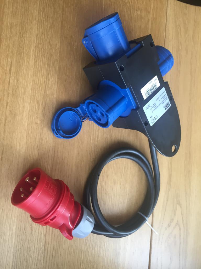

Jag har för mig att TM3 har en blå CEE 1-fas kontakt som std. I så fall får du i alla fall ut 16A 1-fas om du skaffar en sån här. Dessutom kan du växla vilken fas du vill belasta.
Köpte den här på Conrad.se för ett par år sedan.
Men bäst är ju ändå om du skaffar en UMC som funkar på 3-fas eller sätter upp en laddbox.
