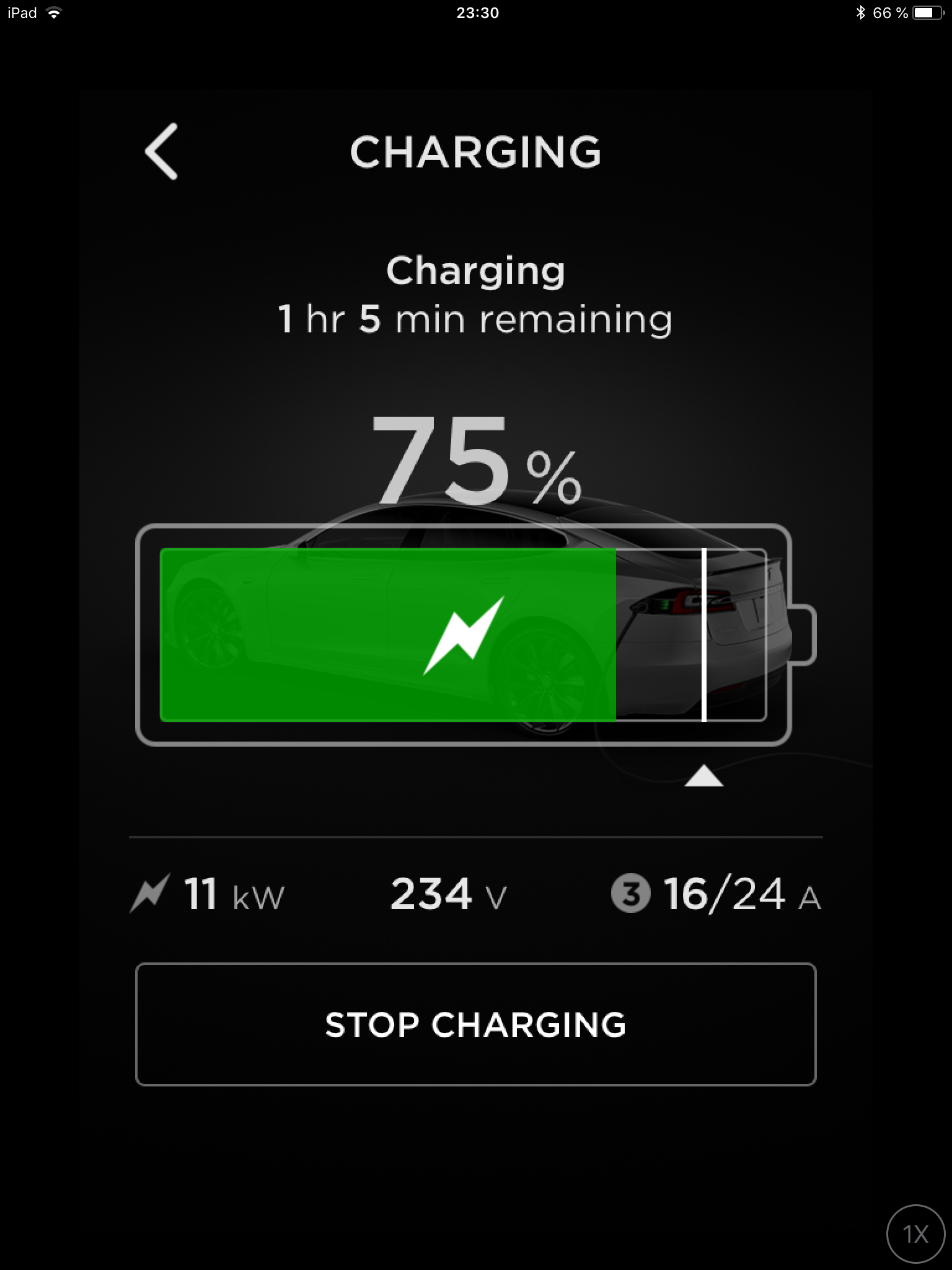

Bor just nu på hotell Vestlia Resort på Geilo. Där finns fyra DC som är kopplade till 3-fas 16A 240V. Problemet är att om man inte sätter ner till 16A i bilen så går säkringen för alla fyra. Borde inte DC reglera hur mycket den kan ge utan att man måste ställa in manuellt i bilen? Är det felinställt i inställningarna i DC? Sen är det också märkligt att det inte lyser något grönt ljus på någon av DC, kan man stänga av ljuset?
Det roliga är att det står väldigt tydligt på varje DC att man måste ställa ner till 16A för att behålla säkringen och ändå struntar folk i det hela tiden enligt receptionisten. När jag skulle koppla in hade säkringen gått, så jag drog ut 3-fas handsken som DC är kopplad till på de två andra Tesla som stod inkopplade och då funkade min. Någon av de andra har alltså inte satt ner till max 16A.

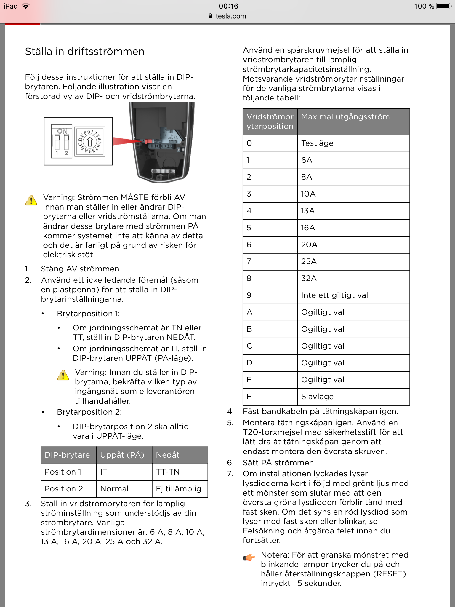

Borde de inte begränsa A i varje DC med de där switcharna ?

Det var det jag tänkte också, finns det inte ett litet ”hjul” att vrida på med bokstäver som betyder olika maxbelastning?

Jo förklara för dem på hotellet att boxarna är felkonfigurerade. Strömgränsen ska vara satt i dem. Det ska bara vara att plugga in och boxen kommunicerar maxström till bilen, det ska man inte behöva ställa i bilen.

”Hjulet” ska stå på läge 5 för att ge max 16A.

Med ett par mejslar kan du hjälpa dem ställa om deras DC. Ställ vridströmbrytaren till läge 5 så löser inga säkringar ut. :P
Deras installatör läste nog inte den sidan i installationsmanualen för DC.

Eller ge dem en kopia av sidan med instruktionen.

Receptionisten blev väldigt glad för sidan från manualen. Han tyckte det var väldigt dumt att de marknadsför sig som hotell med teslaladdare, så fungerar de sällan. Han hade tagit upp detta med huselektrikern flera gånger och denne har då sagt att det inte går att göra något åt :? Måste vara en duktig elektriker som inte ens klarar att kolla en enkel manual.

Vad är skillnaden mellan valen "Inte ett giltigt val" och "Ogiltigt val"? Är det hårfint :D

Om ljussignalerna på DCn inte är igång så har hus-elektrikern också glömt att koppla in den lilla sladden som styr de gröna ljusdioderna på framsidan.
Det är stor skillnad. Det är ju exakt dubbelt så många ord i första alternativet. ;)
