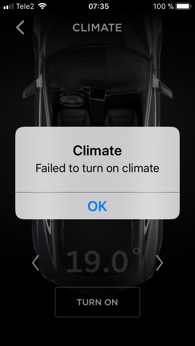

Fick detta imorse. Har provat att starta om appen men fungerar fortfarande inte att slå på förvärmning.

Hur ser det ut i övrigt ?
Får du kontakt med bilen

Ja. Kommer in i appen som vanligt och allt ser korrekt ut.

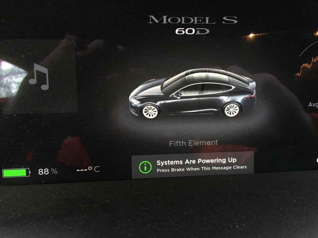

Jag fick samma för några dagar sen. När jag sen kom ut till bilen var stora skärmen helt svart när jag öppnade dörren. Tryckte på bromsen och då visades texten "Systems are powering up" (eller liknande), men inget hände. Testade trycka in båda scrollhjulen utan resultat.
Väntade någon minut och tryckte sen på bromsen igen. Testade även hålla in båda scrollhjulen några gånger. Till slut kom skärmen igång (tror det var extra tryck på bromsen som gjorde det).
Det har hänt en gång till efter det att skärmen var helt svart (startade när jag tryckte på bromsen den gången). Har ganska långt till servicecenter så jag har inte felanmält. Börjar det hända ofta så får jag ta kontakt med Tesla.

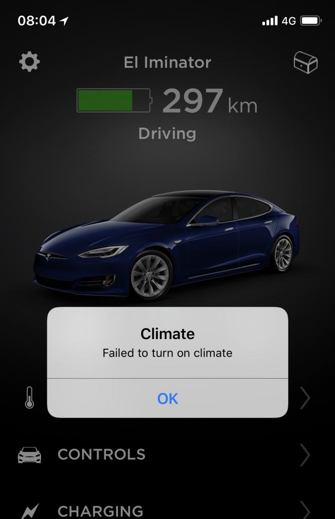

Jag kom också åt appen och allt såg ok ut, men fick samma felmeddelande som dig när jag försökte starta klimatanläggningen. Andra gången när skärmen var svart kom jag inte åt bilen alls via appen.

Mycket riktigt. Svart skärm och detta meddelande i lilla skärmen efter jag tryckt på bromsen.
Tryckte på bromsen två tre gånger då kommer växellägena fram och lilla skärmen ok. Fortfarande svart i stora skärmen. Startar om den med bägge scrollhjulen och den hoppar igång tillsammans med värmen.

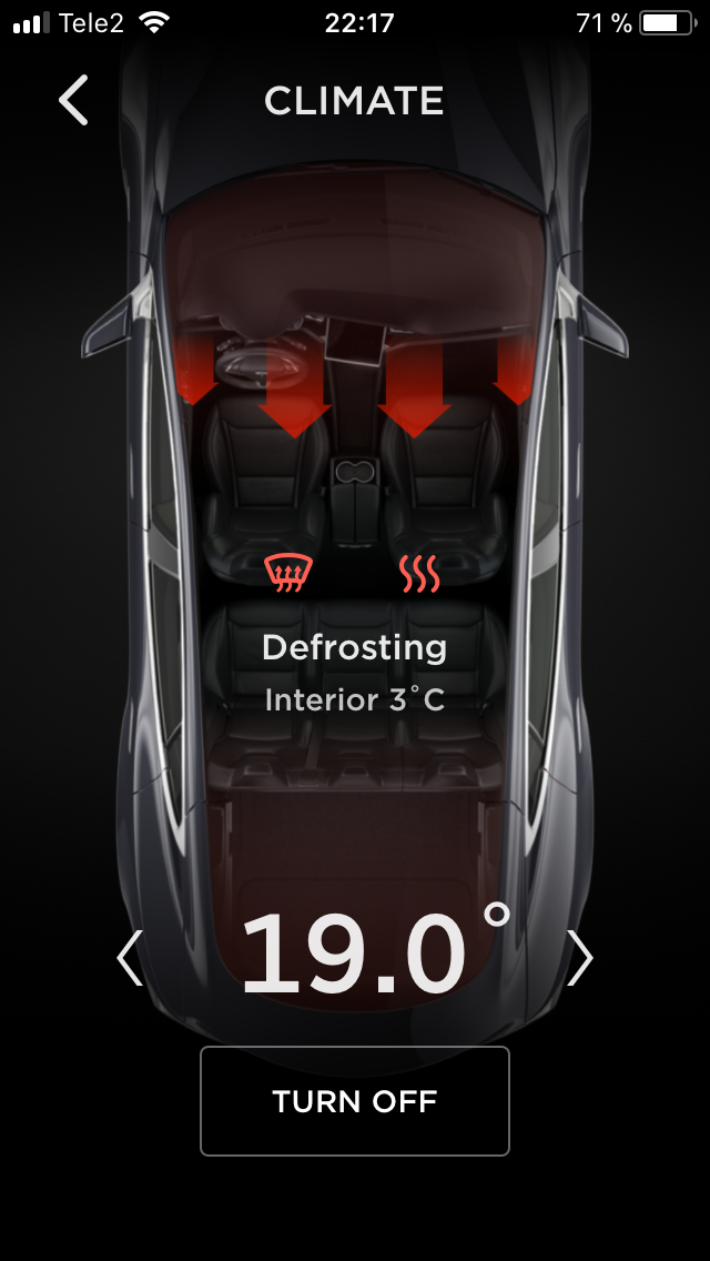

Lite reflektioner så här i efterhand. Tycker att appen innan svarat ovanligt snabbt, värmen har slagits på direkt utan fördröjning och defrost på direkt.

Samma här! Dock inget svar från appen! Död skärm (eller medvetslös kanske). Bromspedalen i botten, scrollhjul intryckta och så kom bilen ur sin medvetslöshet efter några långa sekunder.
