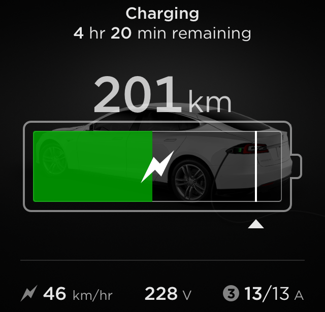

Min UMC laddar begränsat mellan 11-13A på trefas 16A-uttag? Är det vanligt att dessa strular?
Läste någonstans att de gick ner på 75% om de kände av "brister" på matande ledning men har provat på flera uttag.

Äldre bil? Äldre bilar laddar max 13 A p g a en klenare kabel i laddaren. Servicecentret kan byta ut kabeln.
Man lär sig nåt nytt varje dag
Är det pre AP bilar då
Inlägg: 9405
Re: UMC laddar inte fullt
Ja, och bara de äldre av dem tror jag. Vet inte exakt när det ändrades.

Årsmodell -16 och den har laddat 16A från början !

Enda gången min gjort så var när jag laddade via två 25m skarvkablar. Då drog den ner strömstyrkan pga spänningsfall
