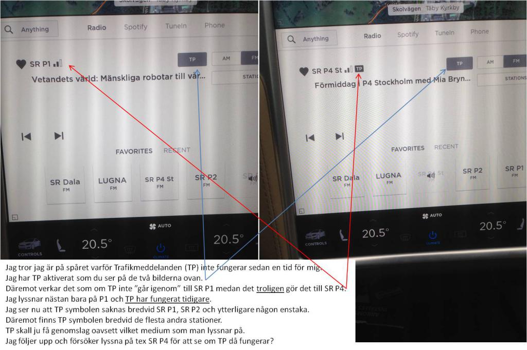

Sedan några veckor har trafikmeddelanden slutat fungera som tidigare.
TP fungerar inte alls om jag har SR P1 eller SR P2 inställt.
Tidigare har ett trafikmeddelande avbrutit oavsett.
Min fråga är om andra har noterat liknande och att detta möjligen hänger ihop med (inte så lyckad) tidigare mjukvaruuppdatering.
Se den bifogade filen

Re: Radion
Radio? Jag lyssnar också nästan enbart på P1 men det sker inte över radio...

I mitt fall fungerade alltså trafikmeddelanden endast om jag hade SRP4 FM-radio inställt.
Dessutom noterade jag att DAB radion inte hittade några stationer alls.
Felet visade sig vara en kontakt som inte var ordentligt monterad.
Nu fungerar det som det skall:
DAB radion fungerar respektive Trafikmeddelanden avbryter övrigt lyssnande.
