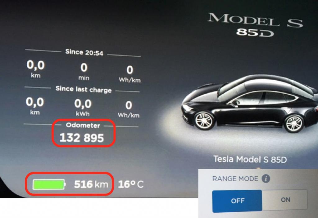

Hade räknat med en viss degradering av mitt 85kWh-batteripack när jag nu har kört 13300 mil med min Model S 85D, men döm om min förvåning när jag testade att ladda fullt inför en Stockholmsresa nyss och fortfarande fick i 516km vid rated range och utan range mode, vilket är precis samma som när jag köpte bilen!
Laddar oftast till 80% till vardags och har nyttjat superchargernätverket ganska mycket med Kroatienresor, Holland, Norge och Stockholm ett antal gånger.
När jag köpte bilen räknade jag med att behöva byta batteripack efter ett antal år, men fortsätter det så här så stämmer det säkert med vad man verkar förutspått med den statistik som finns att batteripacket sannolikt håller längre än bilen.
Har inte lagt en krona på service och bara kör och kör och räknar med att komma upp i c:a 60 000 mil innan batteri- och drivenhetsgarantin gått ut. Vilken annan bil kan man ens köra i 60 000 mil..?

Underbart! Nu väntar vi på någon som fått förbättrad kapacitet med tiden...
Står det någonstans vad bilen hade för rated range som ny om man glömde att kolla i bilen?
Som jag. När bilen var ny (85d juni 2015), så hade jag 289km vid 0.7 soc = 413km. Nu har jag 292 = 417km efter 4300mil (laddnivån sitter exakt). Inte mycket verkar hända här. Faktum är att jag slutat bry mig. Tittar knappt på laddningen kvar heller. Det tar ju aldrig slut under en dag ändå. Långresor får man planera något litet, men inget som stör...

Apropå förbrukning/kapacitet/räckvidd så noterade jag bilens räckviddsvärde som ny men vid typical och då även värdet för beräkningen som i mitt fall (och dom flesta på den tiden) låg på exakt 200Wh/km,
då kan man jämföra exakt osv. Vet du vad din förbrukning var enligt rated när den var ny respektive idag?
Min gav då 397km som ny och idag ca 380km och förbrukning samma (dvs 200kWh/km) så en degradering på typ 4% efter ca 11 tusen mil...
Den har legat kring 380km ganska länge nu, mesta degraderingen sker ju normalt i början.
Jag har alltid haft den inställd på rated range och har därför aldrig kollat typical.
Min är också ifrån juni 2015 men då räknade man med 200 eller 205 Wh/km i typical range och nu räknar man med 190 Wh/km. För dig så innebär det att ny så hade du 205x413=84665 Wh och nu 190x417=79230 Wh. Allt är inte som det ser ut. Men det är ändå lågt med 6,5% degradering tycker jag.

Då ett 85 kWh batteri från Tesla endast har 77,5 kWh användbara och en total kapacitet på 81,5 kWh så tror jag inte dina siffror stämmer.

Min 85D är ungefär lika gammal men vara bara rullat 7000 mil. Min typical har ökat kanske 14 km sedan den var ny.

Att "mäta batterikapacitet" är riktigt svårt. Så fort batteriets temp avviker från det optimala (ca20gr) uppåt/neråt tappar man kapacitet. Belastas det hårt eller lite så får man också olika kapacitet om man mäter.
Har man inte laddat fullt på länge upplever jag att både den e-up, de 3 e-Golf och Teslan visat lite lägre siffror.
Har jag sen tömt det nästan helt och långsamladdat till max så har det oftat visst lite mer igen. Vissa anser att det har att göra med att det blir en optimal/fullständig cellbalansering på det sättet.
Så att läsa av ett värde en gång på en bil och sen jämföra med ett värde något år senare när man laddar till samma nivå är nog en väldigt osäker metod. I det ligger ju också att man läser av en algoritm för en UPPSKATTAD räckvidd.
Att då anta att det motsvarar ett värde På "batteridegradering" på just den bilen är nog att dra allt för mycket slutsatser på lösa grunder. Dessutom har väl just Tesla ändrat sin algoritm som räknar fram "Typical värdet" vid någon uppdatering vill säga. Vilket gör det ännu svårare att bedöma om/vad som ändrats.
Jämför jag min Teslas kapacitet skulle jag säga att den är statistiskt "samma" som ny efter drygt 2år och 2760mil. De skillnader jag ser om jag laddar fullt känns mer som "dagliga variationer" beroende på andra faktorer.
Men som trådskaparen mätt massor av gånger på samma bil så borde en form av genomsnitt kunna ge en bild av degraderingen (där det mesta som sagt verkar ske tidigt)
Oavsett tror jag "Degraderingsrädslan" oftast är ganska obefogad på elbilar (så länge man undviker ren "misshandel")
Börjar ju finnas mycket statistik på att degraderingen är avsevärt lägre än vad många befarade för några år sen. I praktiken har nog de allra flesta Tesla på vägarna kvar >90% av ursprunglig kapacitet skulle jag tro. Där det typiska kanske är 95% av ursprunglig kapacitet. Där det självklart är den användbara som avses.
