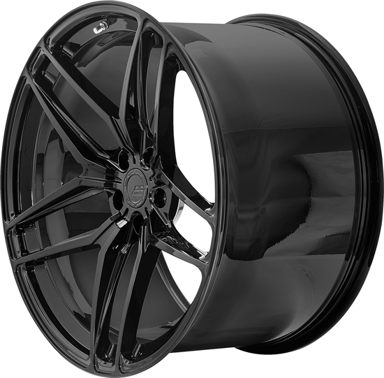

Har själv köpt nya fälgar från BC.
Vi kommer köra fälgarna i 21x9 et30 & 21x10,5 ET35 med däcken 245/35/21 & 285/30/21
Tydligen har folk fått in 21x10,5 eET20 ?
Det kan även ha att göra med hjulvinklarna bak om du har koll på dem?
Här är dem jag kommer köra med
Model Y Vit Perfomance -22
Model X Blå Perfomance -19
Model S Vit P100D -17
