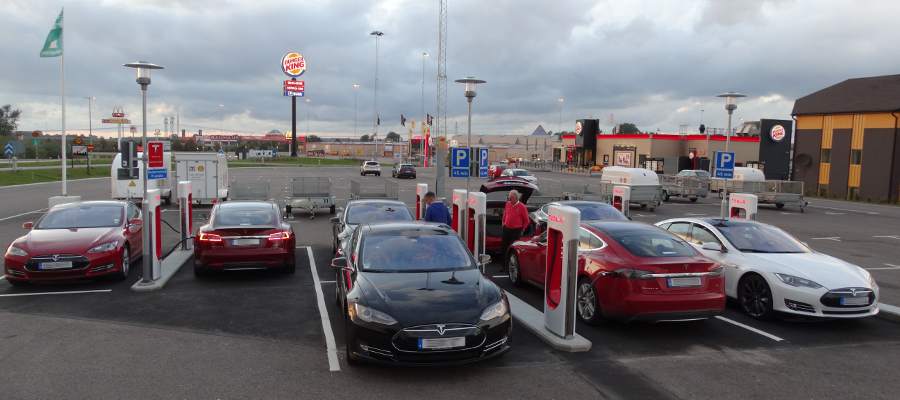

En del SuC har en eller flera platser där det går att ladda med släp tillkopplat men jag tror att alla innebär att man får backa ut utöver Löddeköpinge. Jag har varit på samtliga SuC som fanns förra sommaren (har tillkommit Skellefteå, Umeå, Ö-vik och Tinnered) och vissa av dem skulle jag nog vara tveksam till att åka in till med hästtransporten tillkopplad. Ödeshög är nog den som är svårast av de som har tillgänglig plats...

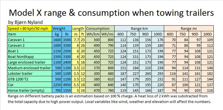

Kolla de video som Björn Nyland har gjort med släp och MX. Tror han hade en hästkärra också.

Tog och gick igenom lite bilder på SuC och kom fram till att det funkar bra med släp påkopplat i Löddeköpinge, Falkenberg, Jung, Ödeshög (om det inte är fullt med bilar där), Sillekrog, Upplands Väsby (fast där är det ju ofta fullt), Gävle och Krokom. På andra platser går det ju också så länge du är ensam där... FULPARKERING!

Fast i Löddeköpinge måste man antingen blockera en annan laddare, eller vägen mellan parkeringarna om man inte kopplar loss. Gävle är nog den lättaste jag sett i Sverige för släp.lator skrev:Inga egna erfarenheter av att dra hästtransport med en Model X men räkna med att det drar en hel del energi. Hur långt åker ni och vilka sträckor?

Om du inte orkar kolla Nylands klipp kan jag posta här. En model x verkar dra runt 250Wh/km vanligen, upp emot 300 på vintern. Med häst drar den drygt 500 med häst i, kanske något mer, så halva räckvidden alltså.
Så 14-22 mil beroende på modell på en fulladdning.
Se bild för massa olika drag.

Du skriver 14-22 mil men tabellen du skickar med säger 12-19 mil utan häst i.apkungen skrev:Om du inte orkar kolla Nylands klipp kan jag posta här. En model x verkar dra runt 250Wh/km vanligen, upp emot 300 på vintern. Med häst drar den drygt 500 med häst i, kanske något mer, så halva räckvidden alltså.
Det finns väldigt många variabler som påverkar men jag tror att förbrukningen kommer öka ganska rejält med ett hästsläp och häst då både tyngden och luftmotståndet ökar rejält.

Vet inte varför björn har angett ett så lågt värde för s 60. S60 har typ 62kWh tillgängligt vad jag har förstått det som. 470*119 = 56 kWh. Men björn Nyland har nog rätt. Den kommer nog så långt som han skrev. Tror att man får ut mindre energi om man drar hög effekt.vigge50 skrev:Du skriver 14-22 mil men tabellen du skickar med säger 12-19 mil utan häst i.apkungen skrev:Om du inte orkar kolla Nylands klipp kan jag posta här. En model x verkar dra runt 250Wh/km vanligen, upp emot 300 på vintern. Med häst drar den drygt 500 med häst i, kanske något mer, så halva räckvidden alltså.

Finns ju faktiskt en plats som borde fungera. Lika som Falkenberg och ödeshög och även Upplands Väsby där det bara finns en plats som är användbar...bylund skrev:Fast i Löddeköpinge måste man antingen blockera en annan laddare, eller vägen mellan parkeringarna om man inte kopplar loss. Gävle är nog den lättaste jag sett i Sverige för släp.lator skrev:Inga egna erfarenheter av att dra hästtransport med en Model X men räkna med att det drar en hel del energi. Hur långt åker ni och vilka sträckor?
Platsen näst längst till vänster.

Ah, jag hade för mig att alla var dubbla.lator skrev:Finns ju faktiskt en plats som borde fungera. Lika som Falkenberg och ödeshög och även Upplands Väsby där det bara finns en plats som är användbar...

Falkenberg skulle två kunna ladda med släp kopplat om det är ledigt och man känner för att ta upp tre-fyra av de vanliga parkeringsplatserna mot Max.bylund skrev:Ah, jag hade för mig att alla var dubbla.lator skrev:Finns ju faktiskt en plats som borde fungera. Lika som Falkenberg och ödeshög och även Upplands Väsby där det bara finns en plats som är användbar...
