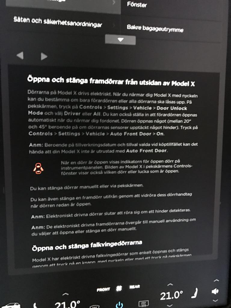

Bild på manualen om stänga/öppna dörrarna:
Anm. De elektroniskt drivna framdörrarna övergår till manuell användning om du väljer att öppna eller stänga en dörr manuellt.
