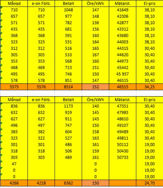

Priset beror på det förhandlade elpriset, säkring, del av landet och totala mängden el.
Med lägsta fasta årsavtalet (19 öre), 16A säkring, Villa i Halland och 5600 kWh/år är kostnaden 150 öre per kWh.
Hälften av kostnaden är nätavgift. Under vintern ökar förbrukningen så snittpriset sjunker för nätavgiften.
Om bilen förbrukar 2 kWh/mil så blir priset 3 kr/mil.

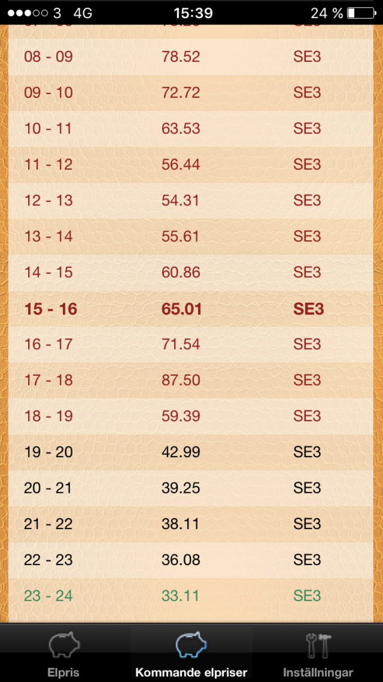

Så här kan det se ut i elomoråde 2 med timmätning:
el 25,24 spotpåslag 3,0 energiskatt 19,3 elcertifikat 3,5 rörlig elnät 10,24 = 61,28+moms=76,6 öre minus solcellskatterabatten på 60 öre 16,6 öre/kwh
i snitt mellan 33-35 öre per mil att köra en tesla, ganska överkomligt tycker jag
