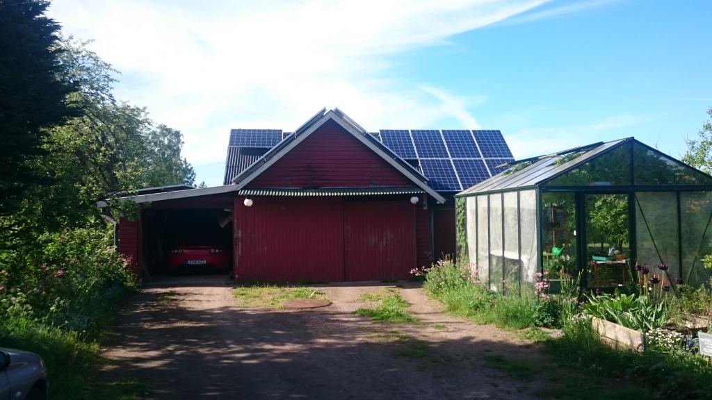

La upp
16 270W polly och 13 320W poly
med solaredge
kostade nästan precis 100000 sek för allt
då la jag upp dom själv
fick över 1Mwh i juli
med solaredge

Re: solceller - Fått offert - 14.500kwh / 210.000kr bra/dåli
Detta är ungefär vad jag är på jakt efter. Vart köpte du sakerna? Har du lust att skriva ner lite kort vad du köpte?Stefan T skrev:La upp
med solaredge
Jag köpte min av Ljungby El men han tar sina grejer från Kraft Pojkarnadeffe skrev:Detta är ungefär vad jag är på jakt efter. Vart köpte du sakerna? Har du lust att skriva ner lite kort vad du köpte?Stefan T skrev:La upp
med solaredge
Mina paneler ligger på på garage taket åt diverse håll
Oldsmobile Cutlass 1966, Tesla Roadster Sport 2,5 #528, Fiat 500 E La Prima 2021
